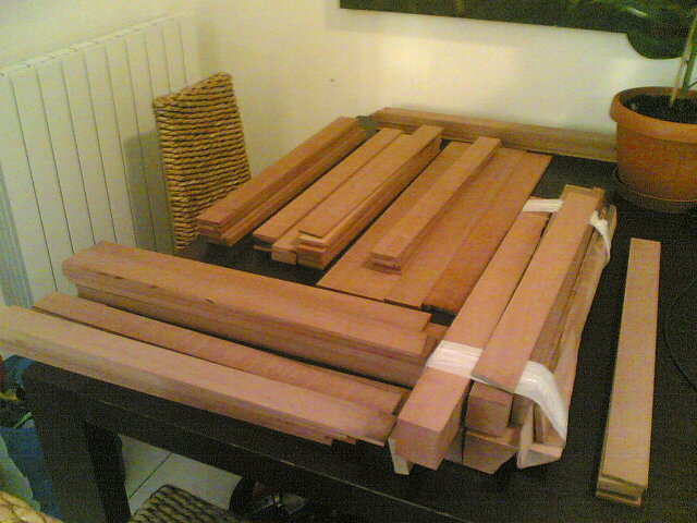

La mia scorta di pero:
Vorrei precisare che, se eventualmente nuovi utenti od utenti che non conoscono questo tipo di costruzione e magari i termini utilizzati nel topic, mi chiedessero pure. La costruzione sara' interrotta per dare precedenza alle spiegazioni che mi dovessero essere poste.
Ci tengo a rimarcare che avrei bisogno dell'aiuto e della collaborazione di tutta la comunity si scuola di modellismo nella realizzazione di questo bastimento.
Ora comincio a dirvi che per esperienza sul Fleuron, la costruzione del cantiere seguira' alla realizzazione del gruppo chiglia, ruota, dritto, controchiglia, controruota, controdritto, calettatura controchiglia, esecuzione battura.
Prima di questi passaggi, ritengo che il cantiere non serva.
Si comincia con lo studio della monografia e delle tavole. Io sono mesi che ci sto' dietro e quindi ho le idee ben chiare su quello che andro' a fare.
Il secondo passo e' duplicare la tavola che servira' per la costruzione dei pezzi che ho elencato.
Sul Fleuron esiste una specifica tavola della carpenteria assiale. E cioe' la tavola che contiene, oltre l'elevazione longitudinale del bastimento, anche i disegni con i pezzi di cui sopra.
Sul Boulogne non esiste una tavola simile ma semplicemente una elevazione longitudinale del vascello. Ed ecco la tavola che mi interessa.
Ora, fotocopie o plottaggio??
Per evitare distorsioni nei disegni, ho preferito il plottaggio e la scansione. Una risoluzione di 700 dpi e' piu' che sufficiente sia per un buon plottaggio che per una buona scansione in formato TIF.
Fatto il plottaggio della tavola, andranno ritagliati i pezzi che compongono la chiglia (longaroni di chiglia) e successivamente incollati sulla tavola di pero opportunamente spessorata. Spessore al centesimo di mm ottenuto con calibratrice computerizzata.
La colla da utilizzare e' una semplice stik per carta che poi andra' via con una pezzolina appena umida.
Il pezzo incollato andra' poi ritagliato con il traforo elettrico e rifinito a carta vetrata.
