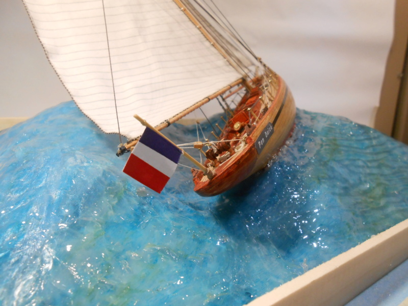

Messaggio Da Walter Furlan il Mar 16 Ott 2018 - 22:16
grazie Gino, i lavori procedono bene.
Ora viene la parte che mi piace di più.
Inserirò il modello in un diorama un pò particolare, non ho progettato niente, vado a istinto
Jacht Pen Duik (Walter Furlan) "TERMINATO" Dscn7810
Jacht Pen Duik (Walter Furlan) "TERMINATO" Dscn7811
Jacht Pen Duik (Walter Furlan) "TERMINATO" Dscn7812
Jacht Pen Duik (Walter Furlan) "TERMINATO" Dscn7813
Jacht Pen Duik (Walter Furlan) "TERMINATO" Dscn7814
l' idea è di rappresentare la nave in piena navigazione in mare aperto.

Messaggio Da Walter Furlan il Dom 18 Nov 2018 - 10:30
proseguo sempre con il mare, sono completamenti che dal vivo si vedono benissimo in foto un pò meno, ma tra una foto e l' altra c'è qualche aggiunta
Jacht Pen Duik (Walter Furlan) "TERMINATO" Dscn7830
Jacht Pen Duik (Walter Furlan) "TERMINATO" Dscn7831
Jacht Pen Duik (Walter Furlan) "TERMINATO" Dscn7832
Jacht Pen Duik (Walter Furlan) "TERMINATO" Dscn7833
