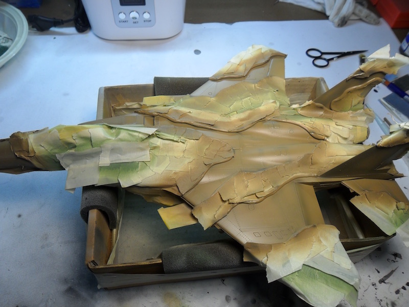

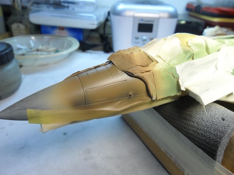

Proseguo, dopo aver ben coperte le superfici inferiori, sono passato a quelle superiori nelle quali proverò a fare la mimetica.
Come sempre parto dal colore più chiaro dei tre, in questo caso un bel giallo sabbia, e lo stendo più o meno omogeneamente su tutte le superfici superiori, mi farà da fondo.
nelle foto potete vedere il colore sabbia già coperto col bianco (al centro delle pannellature) e il nero (sui bordi delle stesse). Non ho pretese in questa fase, verrà tutto coperto da un ulteriore strato di vernice giallo sabbia con una diluizione intorno all' 80 / 90 % spruzzata con una pressione di circa 1 bar. Deve intravvedersi lo scuro ed evidenziarsi il centro del pannello, ma, come per le superfici inferiori, dovrà essere più un' idea che un esatto motivo... Bhè, spiegherò bene questa fase con l' ultimo colore da aggiungere... Per ora fidatevi !!!
qui potete notare i "salsicciotti" usati per dividere i colori tra loro, sono semplicemente fatti di patafix (spero che venga via senza grossi problemi) !!
...E qui c'è la stesura degli stessi a coprire le areee col giallo sabbia... Lavoro lungo e tedioso da ripetersi, ma non ho trovato niente di meglio !!!

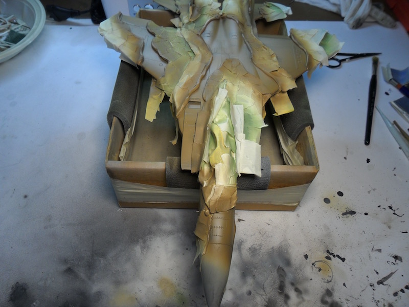

Adesso vi posto il colore successivo: il verde.
Come l solito mi sono dimenticato alcune fasi del processo, rimedierò con l'ultimo colore, ma il procedimento è come l' ho descritto precedentemente!
Questa è l'unica immagine in cui si può vedere il colore base intonso, in seguito ho portato il verde a contatto col salsicciotto di patafix

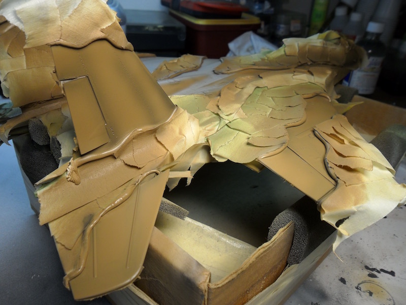

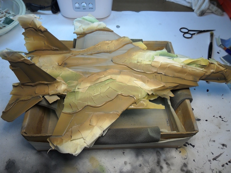

Con questa serie di foto, spiego bene i passaggi di cui finora ho solo discusso.
1) Colore base (marrone), con diluizione al 50% pressione intorno ai 2 bar
Ormai il modello è talmente pieno tra patafix e pezzi di nastro, che sembra una mummia !!

Messaggio Da macpit il Ven 8 Giu 2018 - 18:52
Sto pensando a quando toglierò queste maschere... Chissà se sarà riuscita la mimetica pensare Stupito Disapprovo comunque, per ora, mi sto divertendo !! Ciao

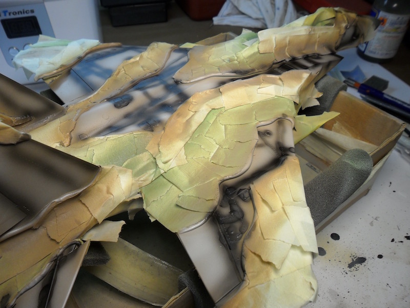

2) Do il bianco (sporcato con una puntina di marrone) sulle superfici superiori; colore diluito all' 80% epressione diminuita a 1 bar
Re: F-15i "Ra'am" by MacPit 1/48 G.W.H.
Messaggio Da macpit il Sab 9 Giu 2018 - 10:59

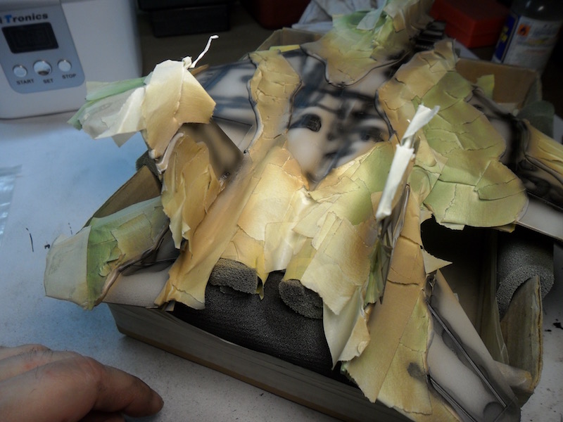

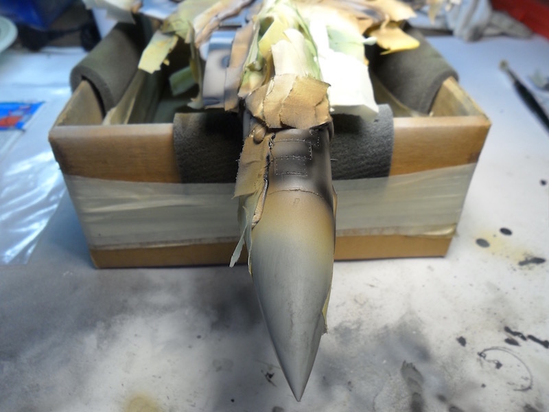

3) E' il momento del nero ad evidenziare le pannellature; diluizione dell' 80% pressione 1 bar:

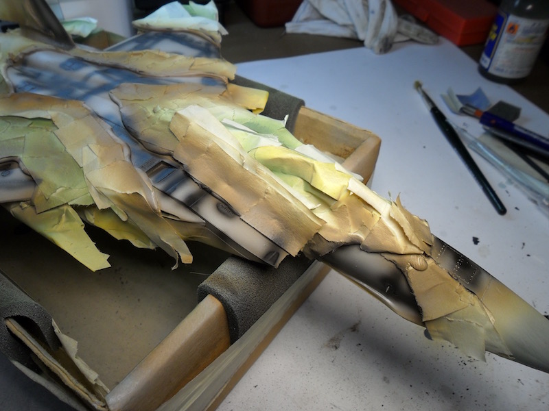

4) ho rispruzzato il colore base, diluito stvolta all' 80% pressione 1 ...b... atmosfere !!
Con questo ho completato il metodo con cui ho operato, adesso non mi resta che far asciugare bene, bene il tutto e poi togliere l' incartamento, sperando che il tutto sia andato come mi aspettavo.

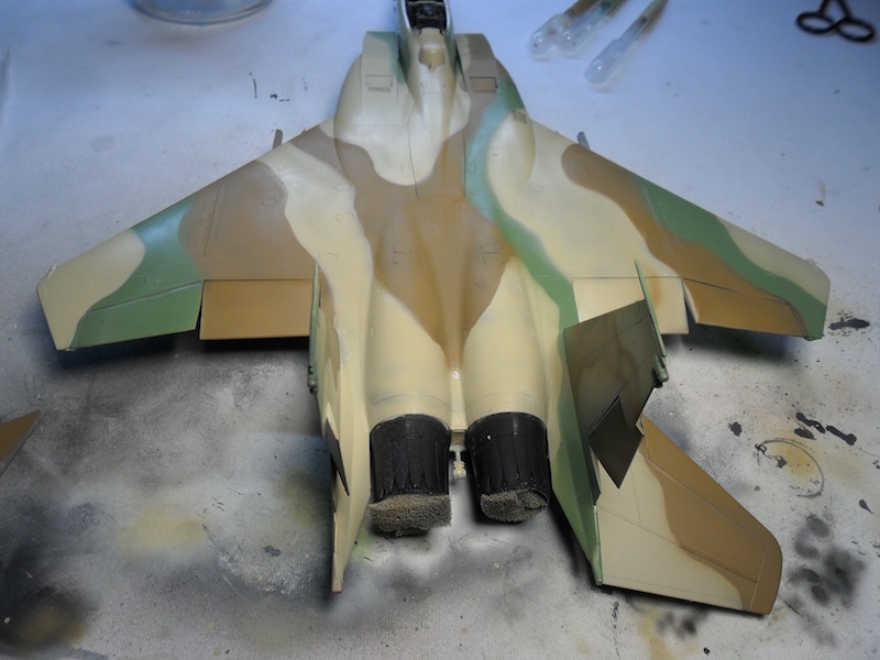

Ok ! Comunque ecco com'è il modello attualmente, dopo un' interminabile denastrata e qualche ritocco piccolo o grande ad aerografo.
I danni maggiori li ha riportati lo stabilizzatore di sinistra al quale sono riuscito nell' improbabile operazione di staccarlo dal perno. Va bene, il resto mi sembra più o meno a posto, anche se il chiaro e scuro operato in precedenza e ripetuto per ben tre volte, anzi quattro, se considero anche le superfici inferiori, non si veda quasi per niente... .
Ok, mi attende un bel lavoro di "post editing"

No, quello che dici è vero, non è un effetto delle foto, si vede anche dal vivo, me ne sono accorto togliendo la carta che rivestiva il modello.
Avevo usato il patafix perchè lo spessore del materiale mi avrebbe dovuto dare come risultato una vernice con i bordi indefiniti, solo che la cosa funziona solo tenendo l' aerografo perfettamente perpendicolare al piano da spruzzare, cosa improponibile a causa del serbatoio di colore che inevitabilmente avrebbe fatto gocciolare il colore. Adesso sto cercando di uniformare il tutto con passate di colore e usando solo il patafix come divisorio... Sembra stia funzionando, vedremo !!
Purtroppo però la cosa mi toglie anche le sfumature fatte col bianco e il nero, per questo ho scritto che mi attende un lavoro molto lungo da fare.
