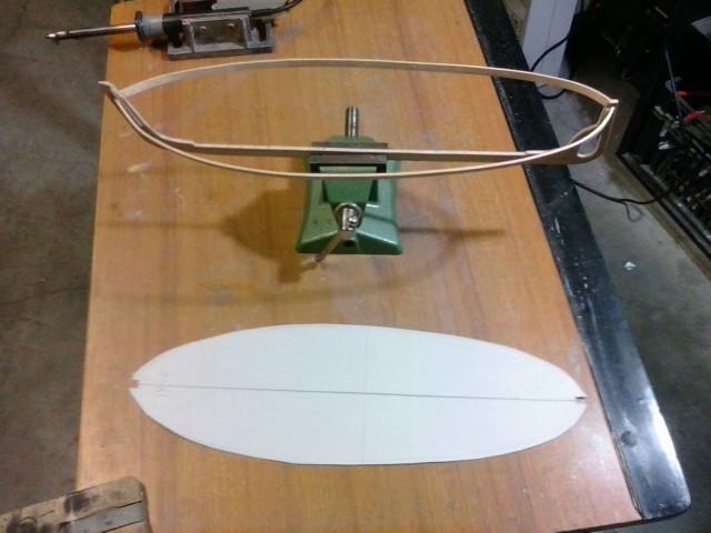

Messaggio Da Piero Pionati il Sab 7 Apr 2018 - 8:53
A questo punto ho tracciato su un cartoncino e poi ritagliato l'esatta forma del ponte.

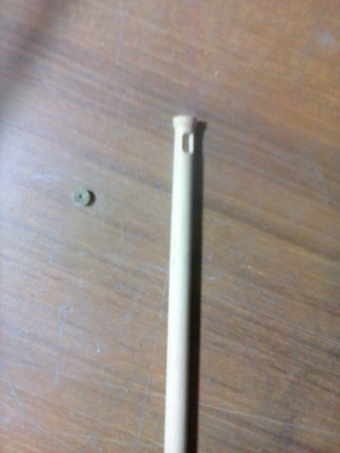

Messaggio Da Piero Pionati il Dom 8 Apr 2018 - 9:12
albero con la scassa e carrucola in ottone
Piero Pionati
Piero Pionati
Re: Gozzo Onda dal disegno di Alvaro Matteucci
Messaggio Da Piero Pionati il Mer 11 Apr 2018 - 6:54
nel disegno del fiocco con armamento ad anello mobile c'è un particolare che non so come riprodurre, sull'anello mobile è fissata una barretta metallica con due fori uno in cui è inserito l'anello e l'altro  che sembra non utilizzato.
Come è nella realtà questo particolare? Io credo che sia costituito da due barrette  e i fori superiori siano uniti da un perno sotto il quale passa la cima che è poi fissata al traversino.
