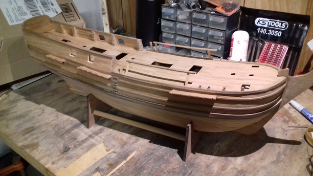

Questo il mio primo modello della Sergal..ho avuto un po' di problemi con il fasciame, ora con un po' di stucco già pronto ho riparato un po' alcune fessure che c'erano qua e là. Scartavetrato tutto, fatti i profili laterali, gli scassi per i cannoni, mi sono dedicato alla poppa con il fregio che vedete in foto...
Ora però come procedo? Vorrei fare la colorazione blu e verde delle bande laterali come viene proposta sulla scatola. È il momento giusto o mancano dei passaggi?

Ciao Davide
Controlla se devi montare i sabordi (sportelli dei cannoni) monta i parasartie,  e devi anche sistemare l' impavesata interna

I sabordi li ho solo provati e non incollati...in realtà ho già preparato diverse cose ma prima di incollare tutto mi piacerebbe sapere se devo dare del turapori, se è meglio verniciare le parti del ponte che ho preparato a parte o incollare tutto e poi verniciare

Ha, sono in metallo, credevo li facessi in legno
Allora: incollare tutto, ricartavetrare ( un 250 è ottimo ) una mano di turapori, aspettare che asciughi bene e una leggera mano di cartavetrata, seconda mano di turapori e dopo asciutto la verniciatura.

Grazie mille Walter! Inizierò allora con l'incollare tutte le piccole parti del ponte...

Piccoli lavori di giornata...ho iniziato a montare i montanti delle paratie laterali e ho incollati quei piccoli "perni" (non so come si chiamano!!!??) nella parte anteriore..aspetto che il vinavil faccia presa e incollo la "staccionata"

Oggi ho finito la staccionata (speriamo stia su!!!!) e preparato queste paratie (qualcuno mi dice come si chiamano?) da incollare nell'impavesata interna..

La " staccionata" si chiama. Impavesata
Le ultime si chiamano " pazienze"

Ho preparato le parasartie. Le ho rivestite con listelli 0,5 in legno di noce e ho fatto le aperture con la lima per l'alloggiamento delle boccole (spero si chiamino così!) Incollato tutto..aspetto che asciughi e prossimi giorni mi dedico alle carabottine

Si chiamano bigotte, fai attenzione alle lande ( sono i sostegni delle bigotte sotto i parasartie)

Grazie Walter, per le lande qui di seguito ti invio le foto...sono in metallo e il progetto è questo:
Le monterò più avanti dopo gli alberi giusto?

I carabottini mi son venuti così:
Non so se siano giusti...che ne dite?

Le lande non dovrebbero presentare difficoltà, ricorda però che devi assolutamente completare tutto lo scafo, sovrastrutture comprese prima di montare gli alberi, dopo ti troveresti in grosse difficoltà.
Ho qualche dubbio sui carabottini, ottima come costruzione, ma i bordi mi sembrano troppo alti rispetto al pagliolato
È quasi uno scalino, e per chi deve correre qua e la c'è il rischio di inciampo

Eh ma infatti ho visto poi su internet che non presentano gradini :cry è per quello che mi sono venuti dei dubbi!! Anche se non capisco perché il piano costruttivo mi fa metter due listelli come a formare un gradino e poi il pagliolato deve stare aderente sopra scratch
Adesso guardo come fare, magari scollo il pagliolato e vedo di rifarlo...non ti sembra troppo chiaro?
Esteticamente questo bi-colore non mi fa impazzire!!

Per il pagliolato chiaro ci sono vari tipi di mordente che lo scuriscono ( a meno che tu non lo abbia imbrattato di colla, allora coloranti acrilici)comunque io proverei a spianarlo.
Sembra però che il disegno sia un esploso, magari lo hai confuso con l' altezza ?

Sì firse ho capito male l'esploso anche se mi sembra strano aver messo due listelli di dimensioni diverse...forse ne bastava uno e pace! Comunque no la colla l'ho messa solo ai lati..oggi guardo come fare..se riesco a salvare il telaio sarebve una buona cosa! Ok per il mordente! Penso di farlo perchè così non mi piacciono proprio ;-)
