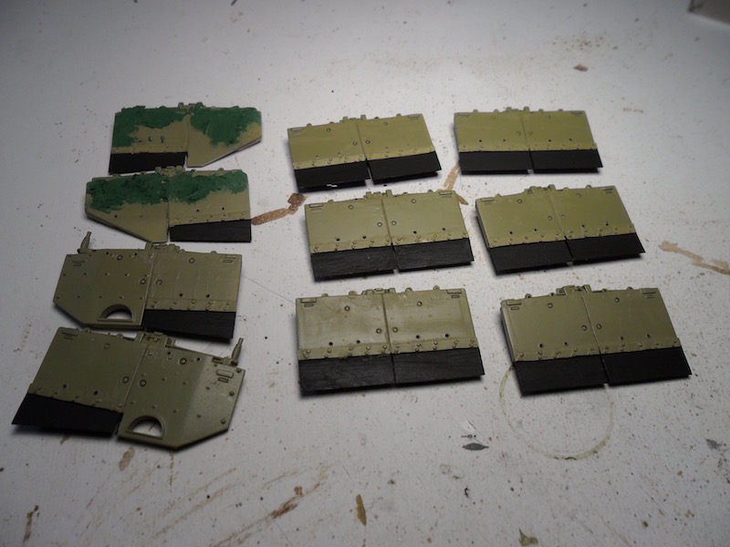

Col mio fedele (e durevole) "punch & die" stacco dei dischi di diametro appropriato:
Li foro al centro (più o meno) con una punta da trapano:
Quindi li taglio all' altezza del foro centrale e li incollo, due per piastra, più o meno all' altezza di dove ho fatto in precedenza i fori, non so se di alleggerimento o di carico, al centro inferiore della piastra:
In alto a sinistra ci sono le piastre con le grate di prima, ora piene, con una generosa mano di stucco, non saranno le uniche volte che le stuccherò, al momento sono a quota tre (3), questo lo continuerò a fare finchè il tutto non sarà diventato bello liscio:
