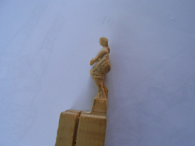

approfitto per un ulteriore aggiornamento, ho iniziato la polena , poco pi di 2 centimetri

Messaggio Da Walter Furlan il Mar 23 Gen 2018 - 21:35
grazie Pietro, detto da te....( adesso mi bacchetti per la colorazione)
Archiviata anche l' influenza si continua
sono ancora alle prese con la signorina della prua
piccolina, non posso essere molto preciso

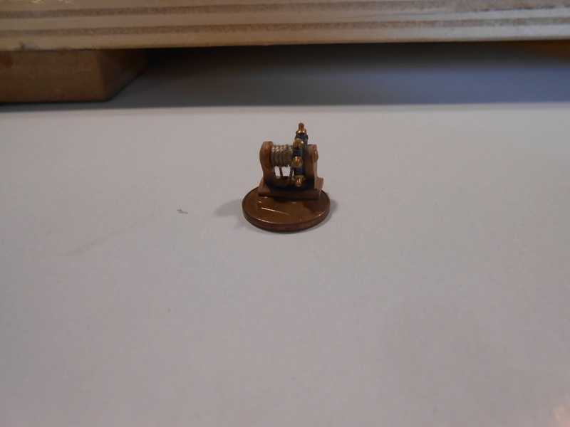

altri lavori a prua

Messaggio Da Walter Furlan il Ven 26 Gen 2018 - 18:11
proseguo: il timone e altri particolari

Messaggio Da Walter Furlan il Gio 1 Feb 2018 - 22:01
altri piccoli passi: le bottiglie di poppa, parte del rivestimento dello scafo e particolari di prua

Messaggio Da Walter Furlan il Gio 8 Feb 2018 - 21:58
altri piccoli particolari
