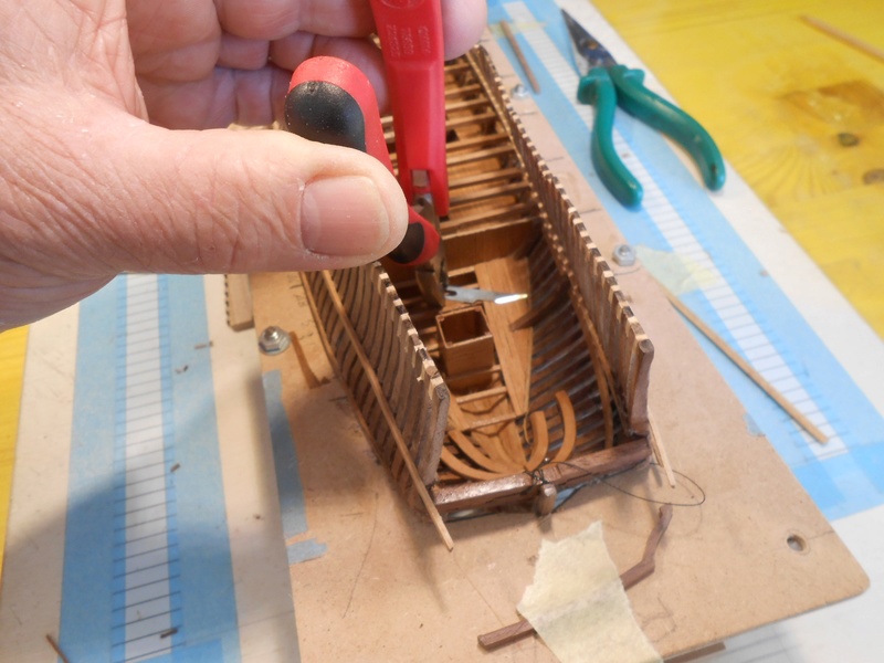

bene, vado avanti con il ponte
Re: -Artesien- scala 1:144 (Walter Furlan)
Messaggio Da Walter Furlan il Gio 9 Nov 2017 - 21:19
dopo aver sistemato tutti i sottoponti continuo con il falso ponte
i bagli del ponte sono in due pezzi con incastro a palella
pareggio l'interno dei quinti a mano a mano che salgo e rinforzo, sono troppo sottili

Messaggio Da Walter Furlan il Gio 16 Nov 2017 - 22:12
molto gentili
io proseguo; finisco il ponte del pane (devo usare le pinze, non ci entro con le mani) e termino il falso ponte

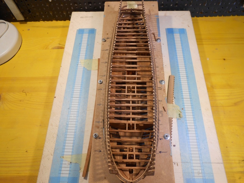

Messaggio Da Walter Furlan il Mar 21 Nov 2017 - 21:24
iniziato il 1 ponte di batteria, sistemato il supporto per il bompresso, le ghirlande, e i primi bagli
Messaggio Da Walter Furlan il Mer 22 Nov 2017 - 21:20
avanzamento cantiere
Il supporto dell'albero maestro e delle pompe di sentina
il supporto dell' albero di mezzana
altri bagli

Messaggio Da Walter Furlan il Sab 25 Nov 2017 - 13:26
si continua;
la costola terminale e i riempimenti necessari
la ruota della barra del timone,si intravede sotto il quintultimo baglio
ora il pareggiamento interno dei quinti, come ho gi asserito, li pareggio a mano a mano che salgo e si irrobustisce la struttura

Messaggio Da Walter Furlan il Lun 27 Nov 2017 - 22:07
si continua: sistermato il controdragante e quindi terminato il ponte
fin qui tutto bene
