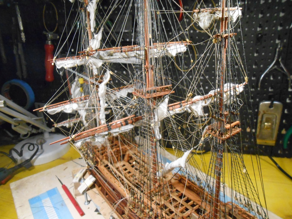

i pennoni e le vele,
come vi ho già detto , la velatura sarà completa, quindi ora sarà solo un casino di fili

ora si fa fatica a distinguere gli avanzamenti, ma ce ne sono tanti; mure, caricascotte, caricamezzi, argani

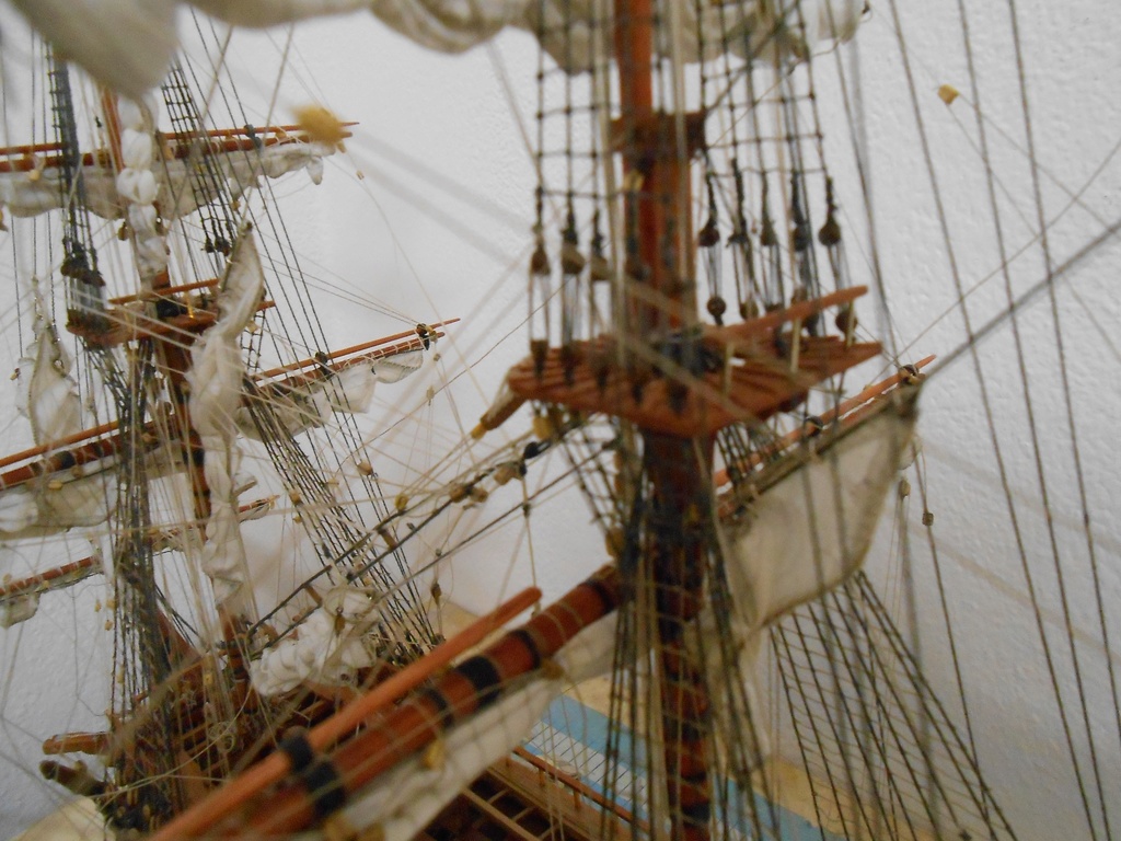

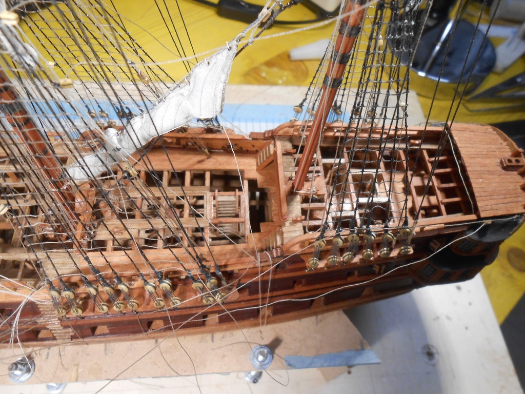

sta andando tutto bene, a parte che a volte non mi ci raccapezzo più, ho completato diversi lavoretti, i caricascotte e i caricamezzi, non si vedono le modifiche, tranne che sullo scafo pendono sempre meno cavi.

bisogna tirare i fili, osservare cosa si muove e agire subito Very Happy
altre foto

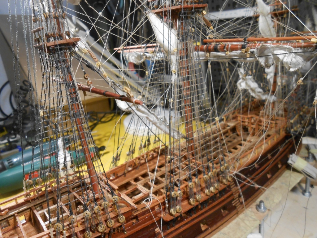

altri particolari e la sistemazione delle ancore e dei gavitelli
