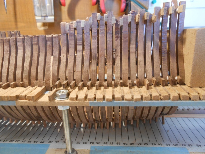

Bene; affettato il blocco di noce, piallato ho cominciato i quinti
montati i primi due

altri quinti
lascerò tutto grezzo, da rifinire, è tutto ancora troppo delicato
ho montato anche gli zappoli, mi servono da distanziatori e li toglierò a montaggio finito

sto continuando con i quinti, è un lavoro noioso e ripetitivo, però, piano piano si prosegue; sto andando verso prua e sono arrivato al caposesto.

Messaggio Da Walter Furlan il Mar 10 Ott 2017 - 22:00
sembra Armando, ho cercato di avvicinarmi più possibile con la macchina fotografica per avere più dettagli
proseguo:
ho costruito un castello supplementare per la costruzione del riempimento di prua, e ho dovuto anche rinforzare il bloccaggio dei quinti, lo spessore in sommità è molto esiguo ( 1,5 mm)

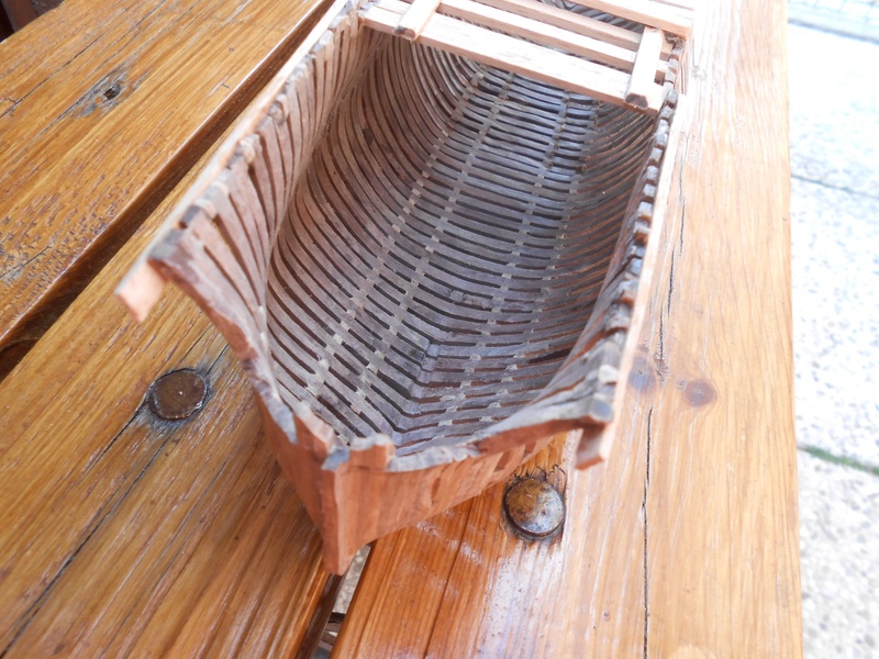

Messaggio Da Walter Furlan il Dom 29 Ott 2017 - 21:46
eccola qui tutta intera, ho montato anche provvisoriamente due cinte esterne per irrobustirla un pò
ora inizio con l'interno

Messaggio Da macpit il Dom 29 Ott 2017 - 22:12
Wow ! E' proprio piccola ! Stupito
