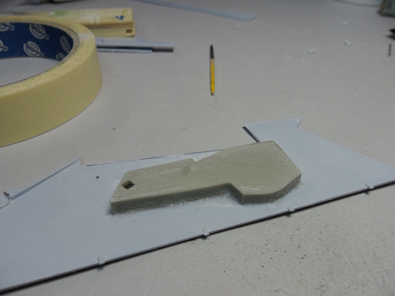

Queste sono le uniche foto del montaggio... Pochine lo so !
Ero talmente preso che mi sono dimenticato di farne altre. Oltretutto questo inserimento dei pozzetti in resina, mi ha dato una montagna di grattacapi per chiudere le ali e mi ha fatto fare un danno irreversibile ad un' ala che cercherò di minimizzare con la verniciatura.
