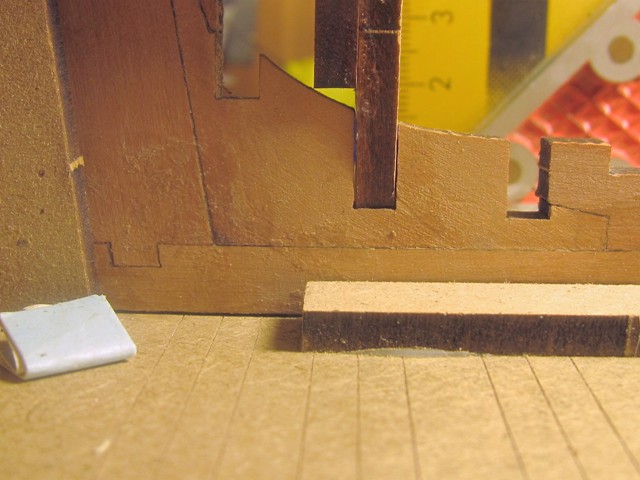

Rimetto al suo posto la chiglia e la regolo a 90 ° inserendo un pezzo di carta tra il fermo e la ruota.
posiziono solo per vederne l'effetto. Il pezzo CA41  presenta un evidente dissesto
pur rimanendo inserito correttamente nel dritto cosa evidente visto il fuori asse segnalato in altro post
posiziono il pezzo CA42 che si incastra quasi perfettamente alla ruota
Attenzione i due pezzi CA41 e CA42 sono solo appoggiati in quanto per garantire la perpendicolarità dei quinti e il loro esatto inserimento negli inviti occorre essere in possesso almeno dei quinti VII verso prua e 13 verso poppa.
Alla prossima

Arrivato il n° 13, con l'ordinata n° 14 che per il momento accantono.
La parte enciclopedica mi sembra assuma un aspetto molto interessante. Peccato che le istruzioni siano state (almeno fin ora) piuttosto buttate la!
Inoltre da segnalare il pressapochismo del taglio laser e delle misure che non combaciano, ma che comunque non costituiscono alcun problema dato che in ogni caso, se uno li realizzasse col seghetto, sarebbero comunque da assestare.
Dal prossimo numero verranno allegate le dime di carta per ottenere gli angoli di quartabuono.
