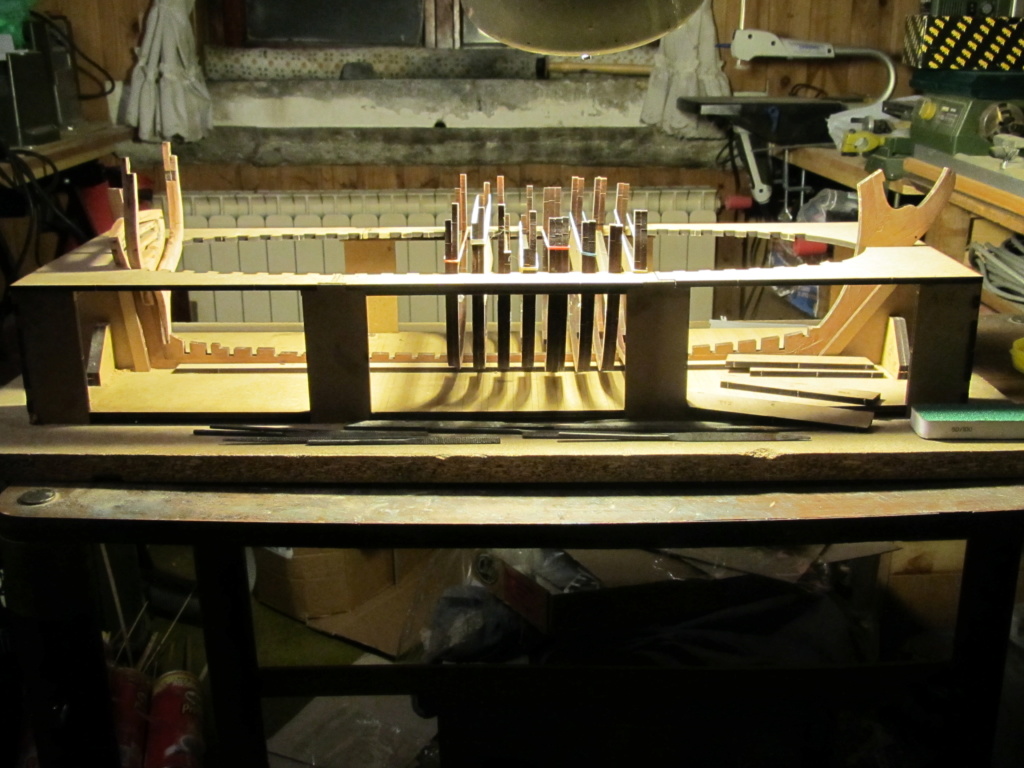

Messaggio Da marioandreoli il Mer 6 Mar 2019 - 8:44
Grazie carissimi amici. Eccomi di nuovo sulla cresta dell'onda. Very Happy Riprendo anche se debbo stare attento a far segatura per non rovinare ulteriormente i polmoni. Completata la formazione dei quinti. Ho posizionato sul cantiere finalmente concluso solo quelli che non bisogna quartabonare. I quinti li ho realizzati a modo mio partendo dalla dima bloccata. Così ho più punti di riferimento e l'errore di parallasse diventa minimo. Farlo secondo le istruzioni mi sembra piuttosto precario

Re: La Belle Hachette (marioandreoli)
Messaggio Da marioandreoli il Gio 7 Mar 2019 - 7:18
Terminato di applicare le mascherine per la quartabuonatura dei quinti. Aspetto che si asciughi la colla e poi procedo con i quinti 14 e 16 pervi installarli definitavemte sul cantiere e procedere a rifinire la poppa!

Messaggio Da marioandreoli il Lun 18 Mar 2019 - 8:02
Iniziato a quartabuonare i quinti 17,16,15. Non seguo le indicazioni di Hachette, prima finisco i quinti he inserisco provvisoriamente nel cantiere e poi verifico l'andamento del fasciame a completamento dell'ossatura. Ci sarà certamente da rifinire il tutto. A quel punto riprendo dall'arcaccia e rifinisco la poppa continuando con le indicazioni Hachette. Inseriti provvisoriamente i quinti. Si nota il gioco sul cantiere.
url=https://servimg.com/view/18742849/3823][/url]
Prima sgrossatura con trapano e fresa e poi seconda sgrossatura con raspetta
Credo che lascerò in evidenza (ovviamente meno marcata) la fresatura con la raspetta per simulare i colpi d'ascia.
Prima verifica. La perpendicolarità dei quinti.
e l'impostazione della quartabuonatura
La sgrezzatura mi pare riuscita. Ovviamente sarà da rifinire il tutto.
Vedremo alla fine.
Messaggio Da marioandreoli il Mar 19 Mar 2019 - 8:07
Ciao Walter, piano, piano spero di continuare.
Ahai! Ahai! Si comincia a perdere la perpendicolarità.
Bisogna aggiustare un tantino l'invito sulla parte alta del cantiere.
Per quanto riguarda la sgrossatura quartabuonatura siamo abbastanza in linea
Per quanto riguarda la parte nera sui quinti credo che in realtà questi venissero piegati con il fuoco e poi rastremati e modellati e quindi rimanevano anneriti. Che ne dite se li lascio in parte anneriti?
Dal quinto n° 12 si comincia a perdere la verticalità dei quinti. Bisogna intervenire sulle tacche della parte superiore del cantiere e pure, sul quinto n°10 appena appena, su quella della chiglia
Per quanto riguarda l'inserimento dei bagli, per il momento lascio perdere di lavorare l'invito. Ci sono delle divergenze tra la posizione del baglio e le tacche sui quinti. Li farò prima di inserire definitivamente i quinti nel cantiere.
Messaggio Da marioandreoli il Mer 20 Mar 2019 - 7:51
Ho scorso tutto l'ambaradam dei bagli partendo dai dormienti. I quinti sono solo appoggiati e non li fisso fino a che non ho impostato tutta l'ossatura, corretto la perpendicolarità e visionato l'andamento interno, con tutte le correzioni necessarie, delle tavole rispetto al quartabuono. Poi li smonto e riprendo dalla arcaccia quinta parte "le alette" posizionando i quinti 16 e 14. In questo modo penso di non avere sorprese.

Sui quinti del Boudriot non mi pare si evincano le tacche per i dormienti. Credo che queste su Hachette possano aiutare il posizionamento dei dormienti. Vedremo, proseguo con molta cautela dopo l'esperienza del tagliamare.
I quinti 8 e 9 hanno le tacche sfalsate.
Vedremo più avanti come rimediare.
Non aver asportato antecedentemente il nero dal quinto, mi ha aiutato molto nel formare il quartabuono in quanto il nero spariva lentamente mentre lo realizzavo. Se fosse stato tutto bianco non avrei avuto alcun riscontro.
Messaggio Da marioandreoli il Mer 20 Mar 2019 - 16:05
Quinti di poppa con il mediano inseriti a secco nel cantiere.
Inizio lavorazione quinti di prua. Il n° XI per renderlo ortogonale alla ciglia ho dovuto intervenire un bel po' sia sulla chiglia che sulle tacche del cantiere.
Ora posso realizzare il quartabuono.
