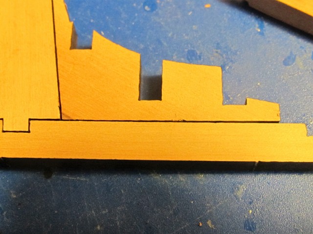

Grazie Walter! Impostati a secco i particolari dell'ossatura di base.
Anche qui potevano chiamare i vari pezzi con il loro nome proprio.
"Dritto di poppa" "Bracciolo del dritto" "chiglia"
Osterga! Il bracciolo del dritto sul disegno è a filo dello scanso della chiglia
mentre montato ne dista diversi millimetri
e non può essere che si sia spezzato perché estratto intatto dalla sprua
Non sto li a chiedere spiegazioni perché nel passato sono stato molto deluso dall'incompetenza di chi doveva risolvere il problema proposto. Vado avanti così  e poi eventualmente rifilerò il tutto.
Se cominciamo così non è che mi entusiasmi la cosa.
Nella monografia del Boudriot è tutta un'altra cosa.
Comunque va bene così! Certo che sono perplesso.
