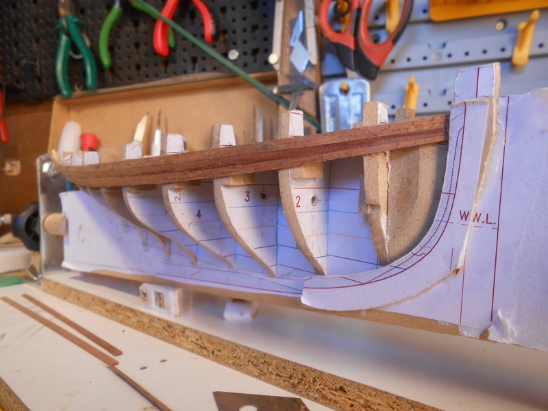

Re: Jolie Brise (Walter Furlan)
Messaggio Da Walter Furlan il Ven 17 Mar 2017 - 21:47
bene, inizio anche questo modello
uso il mio solito sistema, la chiglia sospesa e rotabile, ottima per la posa del fasciame
chiglia in compensato da 2 mm e ordinate in mdf
Messaggio Da Walter Furlan il Lun 27 Mar 2017 - 23:26
aggiornamento
preparazione della poppa
inizio della posa del fasciame in mogano, rimarr a legno

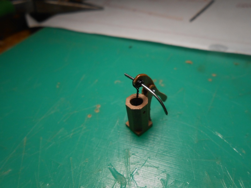

Messaggio Da Walter Furlan il Ven 7 Lug 2017 - 22:38
aggiorno i lavori -- la pompa di sentina

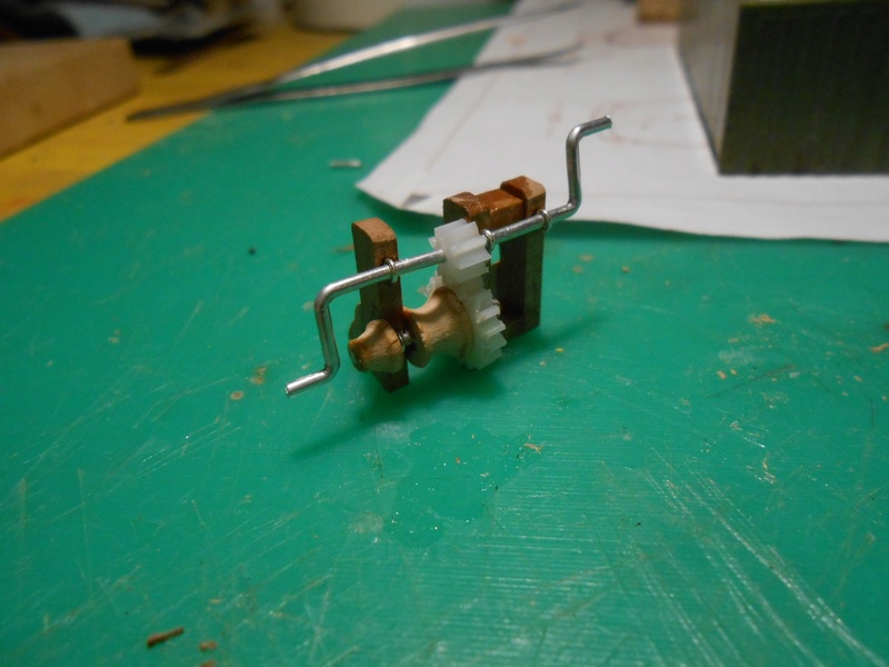

Messaggio Da Walter Furlan il Ven 15 Set 2017 - 22:16
E' da un p che non posto, ma non ho smesso il lavoro, ora mi porter piano piano alla pari
l'argano
gli ingranaggi sono fatti con i meccanismi dei contatori d' acqua
