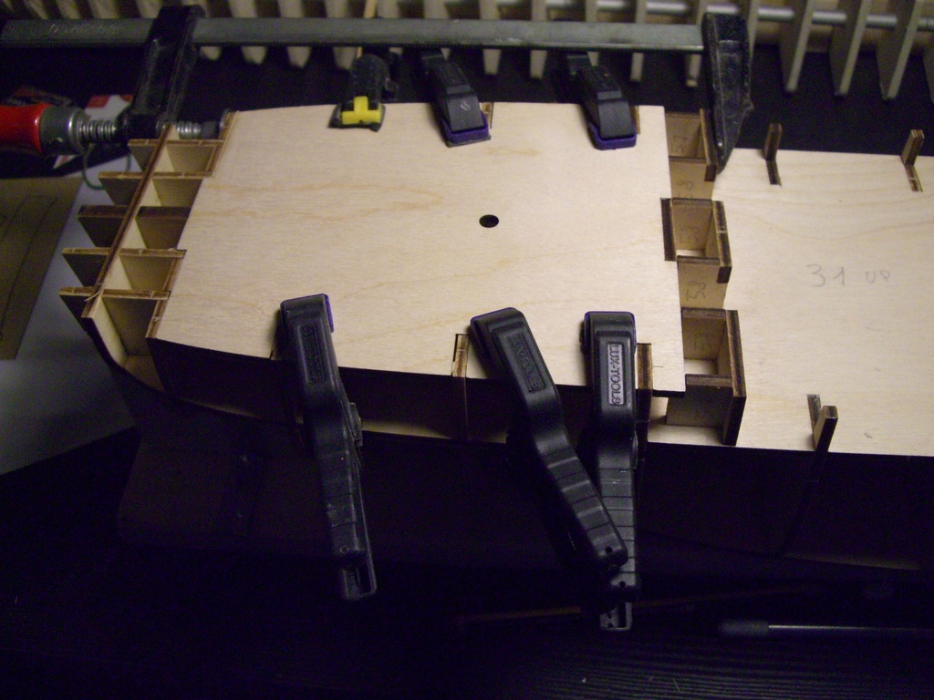

Re: Americo Vespucci - Hachette (jjsimy)
Messaggio Da jjsimy il Dom 18 Dic 2016 - 22:42
Walter, si ci assomiglia molto, credo proprio che sia faggio....
i lavori proseguono,
ho incollato il ponte principale,
ho riutilizzato dei vecchi HDD come peso.. non si butta via niente lol!
poi ho incollato le pareti a poppa
il ponte di poppa
e le pareti dei corridoi di prua
per oggi è tutto, alla prossima
tempo totale 8h 10m

Messaggio Da jjsimy il Gio 22 Dic 2016 - 9:38
piccolo aggiornamento,
ho montato le ordinate di prua
posizionato i relativi spessori
controllato l'allineamento sullo scafo senza incollare
posizionato la parte superiore del ponte
e terminato il tutto con il ponte di prua
tempo totale 9h 50min
