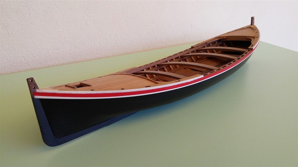

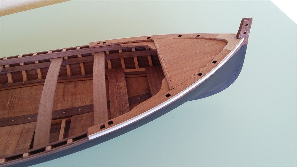

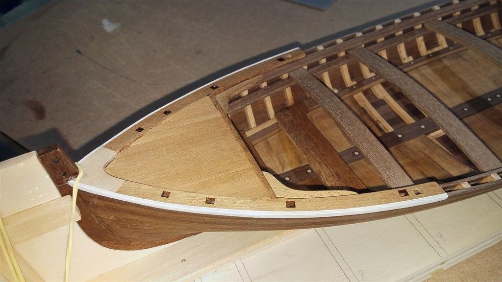

E' arrivato il momento di metter un poco mano ai pennelli ed ai colori . .
Più precisamente ho colorato di bianco opaco una parte dei capodibanda.
Per la prima volta ho avuto modo di mettere in pratica un consiglio ricevuto tempo fa da un amico modellista (specializzato in modelli in plastica) che mi ha spiegato il trucco per evitare che la vernice riesca ad intrufolarsi sotto il nastro per mascheratura. Il trucco consiste nell'applicare una mano di trasparente, in questo caso opaco, sulla zona di confine tra il nastro per mascherare e la parte da verniciare prima del colore finale. Il trasparente sigilla le microscopiche fessure che inevitabilmente si formano . . Funziona benissimo, grazie rudyf-104.

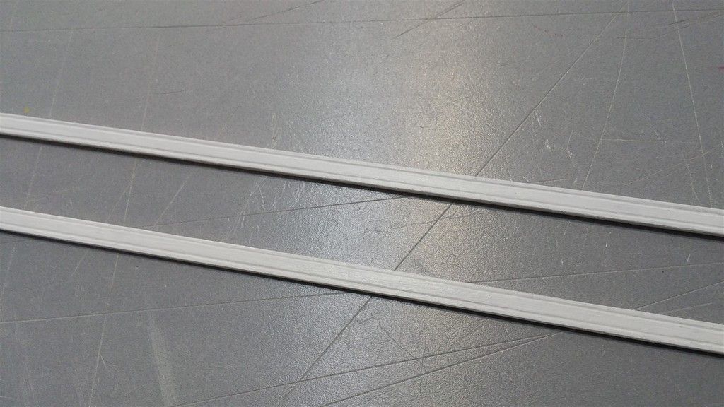

Ho anche colorato due listelli con il bianco: si tratta delle cinte da applicare immediatamente sotto al capodibanda. Unico problema: non so perché ma il bianco acrilico utilizzato era poco coprente ed ho dovuto così applicare molte mani prima di ottenere un colore giusto. Meno male che con il trucco dell'asciugacapelli non ho dovuto attendere l'asciugatura tra una mano e l'altra.

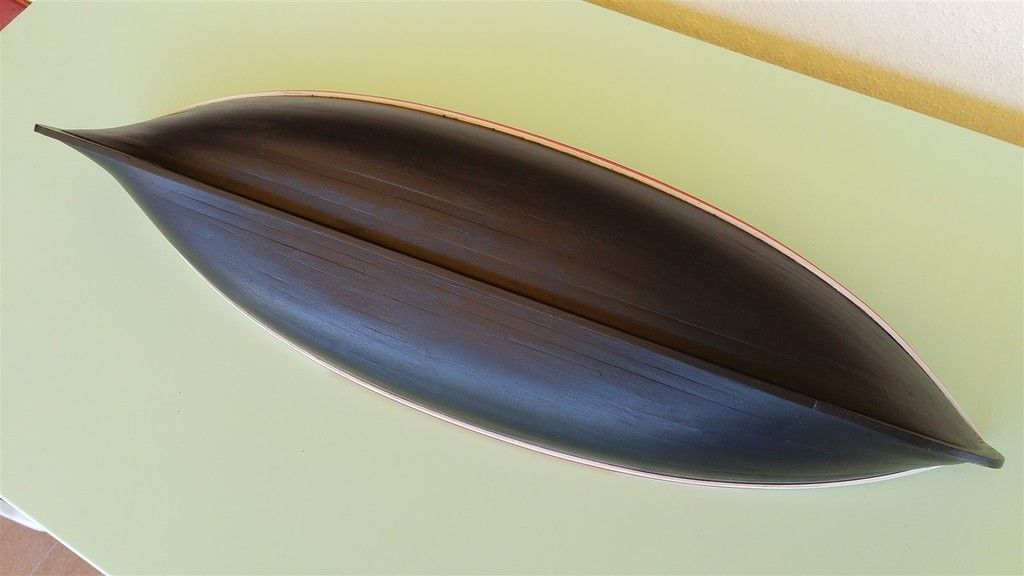

Infine ho provveduto a colorare con del nero acrilico la parte esterna dello scafo, lasciando per il momento al naturale la parte dove dovrà essere incollata la cinta, ancora da terminare e da applicare. Cosa che farò nei prossimi giorni.
Cordiali saluti, Jack.

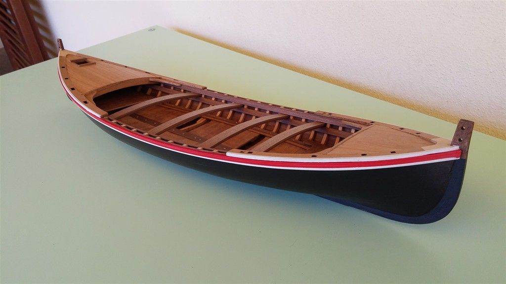

Messaggio Da jack.aubrey il Gio 20 Apr 2017 - 11:10

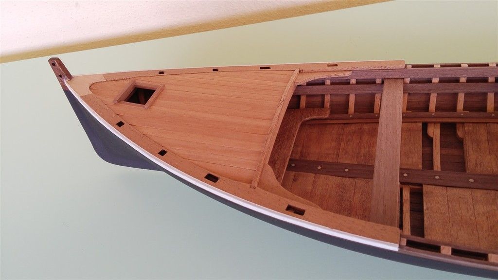

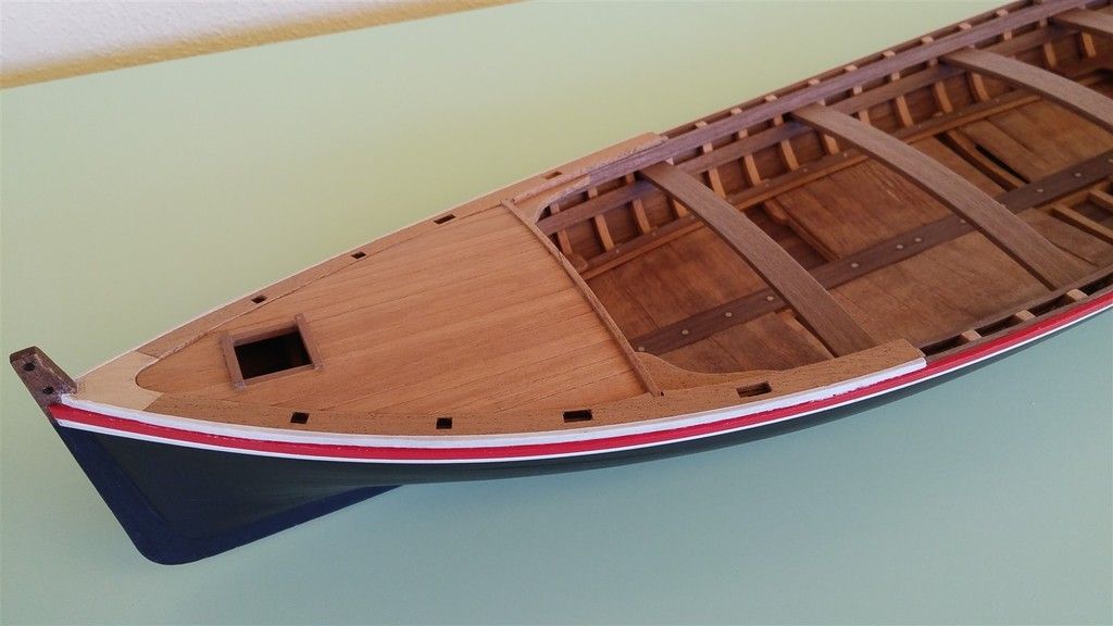

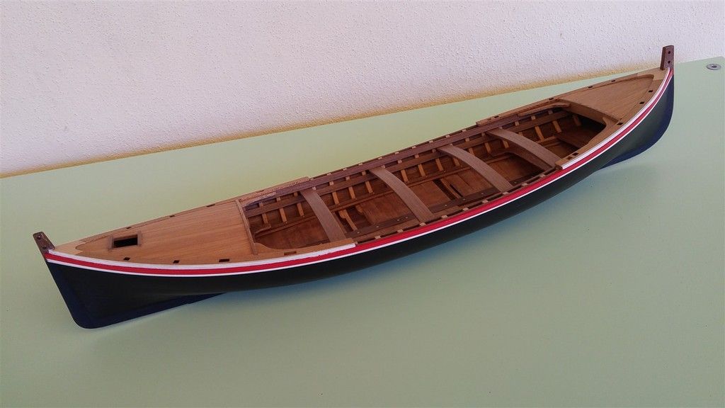

Mercoledì 19 Aprile 2017
Installate le cinte sui fianchi dello scafo. Eseguiti gli ultimi ritocchi per sopperire ai piccoli danni alla verniciatura causati dall'incollaggio del listello e, per finire, una bella mano di trasparente opaco, o meglio, leggermente satinato. L'imbarcazione reale è completamente in nero lucido, ma in un modello secondo me una finitura in lucido non è molto adatta, quindi ho optato per un compromesso: opaco satinato.

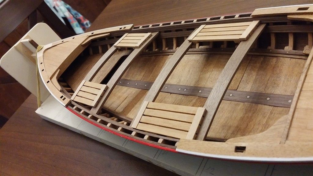

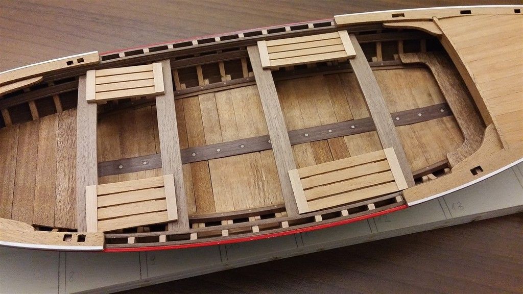

Giovedì 20 Aprile 2017
Ormai la mia permanenza in Toscana si avvicina alla fine: settimana prossima sarò all'isola d'Elba per una breve vacanza che mi permetterà di vedere l'isola in primavera; dicono che è bellissima. Poi ancora 15 giorni e poi tornerò a Cinisello. Il prossimo passo importante per il completamento di questo modello è la costruzione delle cosidette "falke" (credo si traduca in frisate), ma è un'attività che per me è ancora tutta da capire e che preferisco lasciare a quando potrò riprendere il lavoro su questo cantiere.
Quindi ora sto portando avanti piccole attività "integrative" come quella qui sotto descritta per immagini. Si tratta di tavole che vengono posizionate in modo abbastanza libero, tra le sedute e che hanno diverse funzioni . .
Sicuramente una funzione importante è quella di fungere da tavolo su cui poggiare il cibo, cosa necessaria in quanto queste barche stavano in mare dal mattino presto alla sera . .
Un'altro utilizzo era quello di rendere un poco più comoda la vita a bordo, aggiungendo ulteriori posti a sedere . .
Ma, credo, la funzione principale sia quella di permettere ai rematori di fare il loro mestiere, la foto qui sotto mostra come operano i rematori e da essa si capisce che queste tavole li mettevano nella posizione più adatta per remare efficacemente . .
Si tratta di particolari non previsti nel kit, ma che si possono vedere in essere nelle fotografie dal vero, quindi perché ometterli ?

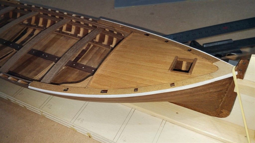

Sabato 24 Giugno 2017
E' dal 20 Aprile scorso che questo diario non è più stato aggiornato. Il motivo è relativamente facile da spiegare: in questo intervallo di tempo sono tornato a Milano dalla Toscana e, come spesso succede dopo lunghe assenze da casa, mi sono trovato a dovermi interessare di tutto e di più. Quindi niente o pochissimo modellismo, salvo una timida ripresa delle attività in questi ultimi dieci giorni.
Ora l'obiettivo finale delle attività su questo modello è quello dell'allestimento della seconda parte delle fiancate, la famosa parte che poteva essere rimossa dopo la navigazione a vela e rimontata dopo la pesca. I cosidetti "Falke". Non credo sarà un'impresa facile, quindi mi sto muovendo molto attentamente.
Ho iniziato a preparare le estensioni rimovibili sulla prua e sulla poppa. Le quattro immagini che seguono penso si spieghino da sole: esse vengono fissate alla parte sporgente della chiglia e innestati su due perni di metallo che tengono questo accessorio ben fisso . .

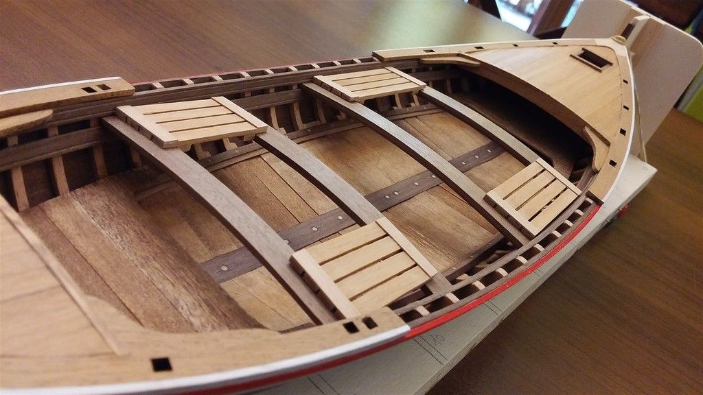

Mercoledì 28 Giugno 2017
Ho provveduto a incollare gli elementi preparati nel mio ultimo messaggio del 24 Giugno (e ivi visualizzati come ultima immagine) nelle rispettive sedi in modo che, una volta che sarà ben asciutta la colla, potrò iniziare ad incollare il fasciame su questi nuovi elementi dello scafo.
Ho pensato a lungo per trovare un metodo di costruzione di queste fiancate aggiuntive che permettesse di rimuoverle invece che lasciarle fisse ma, sebbene mi fossi fatto una qualche idea, non me la sono sentita di provarlo. C'erano troppe incognite, una su tutte quella che questi falke mantenessero la forma corretta una volta estratti dalla loro sede.
Così, anche se con un poco di malincuore e rimorso per la sconfitta, ho deciso di eseguirli fissi. Nelle foto qui sotto vi presento tutti gli scalmotti in sede, ovviamente incollati per bene, anzi più che bene.

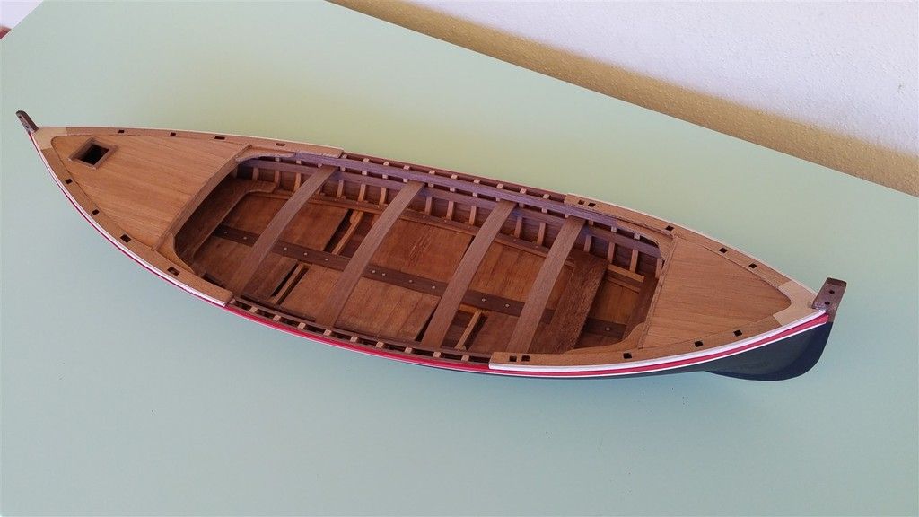

Lo scafo praticamente terminato. Per il suo completamento mancano ora solo alcuni dettagli minori e una bella verniciata di nero sulla parte esterna.
Prossima attività prevista: la costruzione dei remi. Punto di partenza un bel quadrello di noce 7 x 7 mm. Sto pensando al procedimento.
