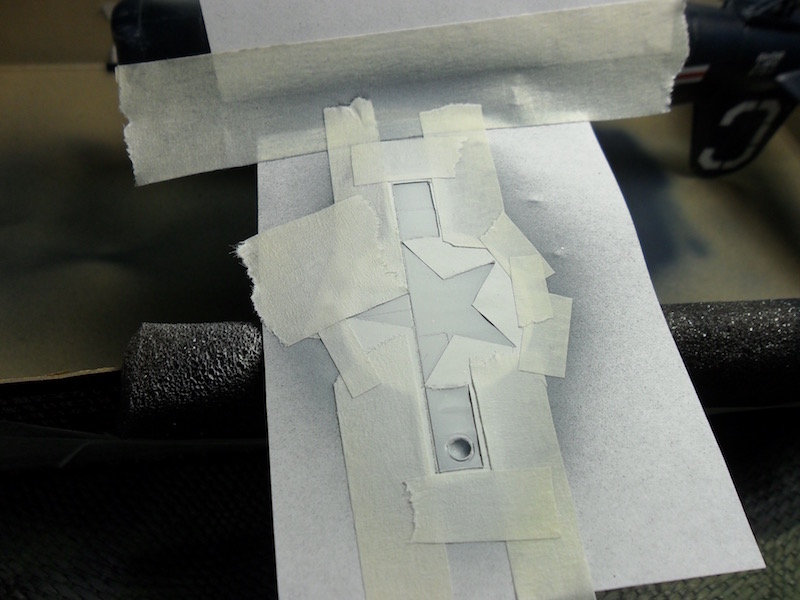

Purtroppo, a differenza tua, io non posseggo un plotter da taglio, comunque...
Ho riprodotto "geometricamente" la decal e l' ho moltiplicata un po' di volte su un foglio di etichette adesivo, poi con molta pazienza e un cutter con la lama nuova ho ritagliato le sagome che compongono la figura.
Le insegne del periodo sono in "Glossy Sea Blue" o tuttalpiù nere come il resto dell' aereo, ma per effetto, probabilmente, della vernice nuova o che altro, il bordo appare sempre un po' più visibile sulla superficie, questo è come l' ho interpretata io:
Quindi ho sovrapposto la maschera del bianco:
Isolandola per bene perchè la carta potrebbe subire deformazioni dovute alla vernice da poco spruzzata:

Marino, io non ci litigo con le decal, quasi mai almeno, tranne in questo caso e la scelta di fare questi stencil, come giustamente li hai chiamati, è nata dal fatto che di croci tedesche ne ho un' infinità, di stelle americane molte, ma molte, meno...  Wink
Claudio, sapevo che questo passaggio ti sarebbe piaciuto... Wink
una spruzzata col bianco:
Una col rosso:
ed ecco il risultato:
Occorre soltanto un leggero ritocco al bianco con il colore di base e poi spruzzare l' intera "decal" con il trasparente lucido per uniformarla al resto del modello e il gioco è fatto !!
