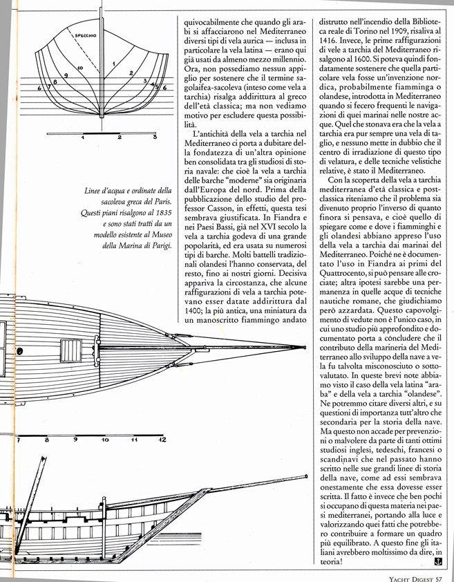

I piani li ho trovati su internet; sono del Paris, te li posto
poi solito discorso, si importano in autocad e si ricostruisce tutto in scala
come vedi tra la quinta e la sesta foto, i ponti divergono, e ho visto questo anche su altre foto sempre in internet
PS: Scusate, ho sforato di una foto, ma non potevo interrompere
