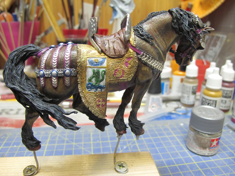

Messaggio Da Marini Claudio il Dom 31 Lug 2016 - 16:49
Ciao Mario , fai un foro da 1mm sotto la cucina e inserisci un tondino da 1mm di ottone, poi ripieghi il finale su se stesso e lo utilizzi come impugnatura su una pinza, cosi puoi colorare l'oggetto senza tenerlo in mano e senza preoccupazione di staccare qualche pezzo. esempio io lo faccio con i figurini ma anche con i carri

Messaggio Da marioandreoli il Dom 31 Lug 2016 - 19:15
Caspita che bello!
La cucina sotto ha l'assale e anche dei longheroni quindi la posso sistemare su due mani meccaniche.
Grazie per la dritta.

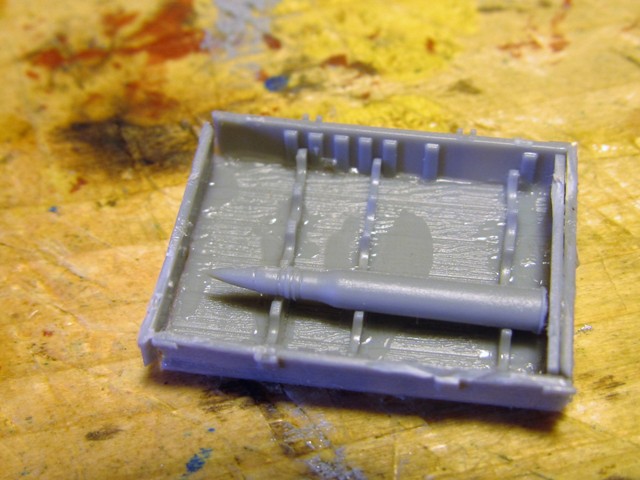

Messaggio Da marioandreoli il Mar 2 Ago 2016 - 17:36
Ciao Claudio. Sto predisponendo le cassette con i proiettili. Cosa faccio, le monto tutte e poi le dipingo con l'aerografo passando poi a colorare i vari elementi a pennello, oppure dipingo le cassette solamente e i proiettili a parte? Ovviamente le calcomanie vanno applicate alla fine!
Ecco la cassetta che dovrà rimanere aperta e quindi un po' scassata.
Il proiettile ora è solo appoggiato.

Messaggio Da Marini Claudio il Mer 3 Ago 2016 - 8:50
Ciao Mario, per comodità io dipingerei la cassa da sola, togli i segni della colla altrimenti copri le venature del legno.
prendi l'aerografo e dipingi la cassa, poi con il pennello e poco colore passi le varie tonalità di marroncino , beige, una punta di arancio mischiato al marroncino, fino ad ottenere un effetto simile
Diorami di Mario (marioandreoli) - Pagina 2 Img_0111
Diorami di Mario (marioandreoli) - Pagina 2 Img_0110
ovviamente decidi tu se la vuoi più scura o colore se farla verde militare.
I proiettili colorali a parte, metti le decal e poi con una puntina di colla li fissi alla cassa, magari non tutti allineati.
Se serve altro chiedi

Messaggio Da marioandreoli il Mer 3 Ago 2016 - 8:55
Grazie Claudio gentilissimo. Altra domanda, le macchie di colla sulla plastica come le togli? Sul legno so come fare ma qui non l'ho mai fatto.
Altra cosa: le cerniere e le maniglie delle casse le hai fatte tu oppure sono dentro al kit?
Ma in che scala sono per essere così ben dettagliate.
Grazie ancora e con le scuse.

Messaggio Da Marini Claudio il Mer 3 Ago 2016 - 9:03
Che colla hai utilizzato?
le cerniere le puoi realizzare con plasticard, oppure piccoli pezzi di plastica recuperati.Molto spesso sono stampate sul pezzo , specialmente quelli in resina.
La scala è la tua 1/35

Messaggio Da marioandreoli il Mer 3 Ago 2016 - 9:54
Corpo di bacco! Hai ragione, ho guardato meglio le cassette e le cerniere sono stampate sopra. Senza visiera non le avevo notate sembravano dei rigonfiamenti senza le borchie.
Certo che hai una mano d'artista per farle cosi precise. Non so cosa sarò capace di rovinare. Razz
La colla che uso è questa con il dosatore

Messaggio Da Marini Claudio il Mer 3 Ago 2016 - 12:22
Pulirla con solvente nooooo, prova pian pano con cutter, meglio sarebbe metterne un poco meno e magari sui bordi Very Happy
Continua che vai benissimo. Diorami di Mario (marioandreoli) - Pagina 2 109716 Diorami di Mario (marioandreoli) - Pagina 2 109716

Messaggio Da marioandreoli il Gio 4 Ago 2016 - 16:52
Per la colla penso che userò il cutter.

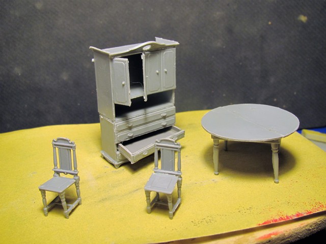

Messaggio Da marioandreoli il Ven 9 Dic 2016 - 16:18
Finché aspetto i pacchi delle spedizioni mensili ha allestito alcuni mobili che dovrebbero essere nei diorami delle rovine.
Diorami di Mario (marioandreoli) - Pagina 2 Img_3246
Diorami di Mario (marioandreoli) - Pagina 2 Img_3247
La credenza sarebbe tutta chiusa e un pezzo unico, ma essendo  nelle rovine ho aperto due antine ed un cassetto per rendere più reale. Magari la divido come nella seconda foto Vedremo poi dipinte come allestirle nei diorami.

Messaggio Da Walter Furlan il Ven 9 Dic 2016 - 16:53
ambientazione invernale, quindi neve   ottimo

Messaggio Da marioandreoli il Ven 9 Dic 2016 - 20:55
Grazie Walter!
La seconda mobilia l'ho fatta con i cassetti fuori tagliando il frontespizio e utilizzando dei ritagli
Diorami di Mario (marioandreoli) - Pagina 2 Img_3248
Così sono i pezzi da scatola di montaggio
Diorami di Mario (marioandreoli) - Pagina 2 Img_3249
