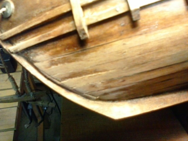

Allego due foto di una fiancata che si è scollata, alla pressione delle dita non cede e non torna in sede debbo pensare come ammorbidirla e poi metterla sotto pressione e poi incollarla nuovamente, per la prima pensavo a ferro da stiro a vapore e iniezioni di acqua calda.

Messaggio Da darsena il Gio 3 Mar 2016 - 10:56
Ciao,per quel pezzetto di fasciame potresti incidere il lato alto e quello basso con un bisturi e con molta cautela e poi fare leggermente da leva oppure ,sempre con un bisturi,incidere i tre lati ,riportarlo su ed incollarlo.
In ultima analisi potresti  applicare un pezzo di fasciame opportunamente sagomato.
Per quanto riguarda le spugnature non metto lingua perché potresti scollare qualche altro pezzo di fasciame  se all'interno non è stata applicata la garza.

Messaggio Da Piero Pionati il Gio 3 Mar 2016 - 13:13
Non devi scusarti Darsena sono su questo forum per imparare ( e si capisce dalle foto dei mie quasi due lavori iniziati) e non me la sono presa assolutamente, anzi.
Senz'altro proverò le tre incisioni che mi suggerisci.

Messaggio Da Piero Pionati il Ven 4 Mar 2016 - 21:22
Sostituito il pennone spezzato che sta a poppa con un listello di 4 mm
Scollati i listelli di fasciame  fuori posto prima col bisturi e poi rimossa la colla con una fresetta, ripulito il legno con carta vetrata, ora i listelli   cedono alla pressione delle dita e tornano in sede pari con gli altri, domani li incollo, debbo pensare un sistema per tenerli in sede durante l'asciugatura della colla...

Messaggio Da darsena il Sab 5 Mar 2016 - 7:17
Per fare qualcosa di uniforme opterei per colla e segatura a mò di stucco e poi cercare di tenerlo con qualche spillo molto sottile se non con del nastro adesivo,

Messaggio Da Walter Furlan il Dom 6 Mar 2016 - 18:48
Ciao Piero
una puntina con la ciano per attaccare rapido i listelli, poi con vinavil misto a segatura per livellare il tutto

Messaggio Da Piero Pionati il Lun 7 Mar 2016 - 19:57
Tappata la falla a prua con un listello d sagomato ad hoc, e tappato qualche bucherello sulla fiancata con  colla e stuzzicadenti.
