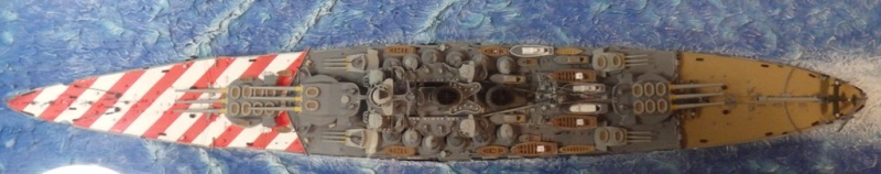

Saluti a tutti, spero di postare nella sezione giusta, a dir il vero sarebbe un cantiere terminato, non me ne vogliano gli amministratori.
Non ho scritto prima perchè essendo il primo cantiere in plastica, dopo tanti anni, ed essendo che non amo la plastica ho preferito vedere prima cosa combinavo.
Ho preso questo kit poichè sulla Roma è scomparso mio zio e quindi avendo un valore in più volevo da anni costruire questo modello, ho trovato nel negozio dove mi rifornisco uno degli ultimi kit ancora disponibili (credo oramai sia fuori produzione) non nascondo che questo cantiere mi ha dato filo da torcere, anche per i vari passaggi di verniciatura e anche per la verniciatura stessa, la marca di acrilici usati, forse per la densità, mi ha creato non poche difficoltà con il mio Badger punta XF, poi ho preso un comunissimo aerografo da 30€ disprezzato da tutti ma devo dire che per lavori non di eccelsa precisione fà il suo sporco lavoro.
Finito il modello mia moglie mi ha suggerito di ambientarlo water line e così ho fatto. Bando alle ciance, vi posto le foto, siate clementi anche per la mia prima water line.
Un saluto a tutti. Paolo

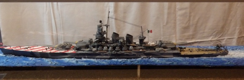

Chiedo scusa se ho tardato nella risposta ma ho dovuto stare qualche giorno lontano dal pc.
Provo a postare un insieme, ma per farla stare tutta devo tenermi lontano e l'immagine è quello che è.
P.S. ci sono anche dei riflessi perchè già inserita nella sua teca che ho realizzato nel frattempo.

Messaggio Da Picelli Bruno il Lun 7 Mar 2016 - 19:10
Complimenti molto bella  e bello anche il mare!
A proposito quale tecnica usata per fare il mare?
Aspettiamo la prossima con le fasi di lavoro ovviamente.

Messaggio Da Tegetthoff il Lun 7 Mar 2016 - 20:29
il mare è stato abbastanza semplice, se decidevo di farla water line da subito potevo omettere l'opera viva, la confezione prevede la possibilità di farla senza chiglia o con la chiglia.
Per il mare: ho preso un foglio di vetro acrilico, ma và bene del compensato o quello che preferisci, nel mio caso mi serviva qualcosa di rigido e sottile da tenere sollevato nonchè per ritagliarci il buco dove inserire lo scafo e far vedere l'opera viva già che c'era, se la fai senza chiglia tutto questo lavoro non serve, sopra ci ho spalmato del silicone acrilico bianco, con un pennello intinto nell'alcool (per non far attaccare troppo il silicone) ho creato le creste e le onde, sta a te e la tua manualità renderle più credibili, nel mio caso forse poca cresta sulla prua e troppo "mare in tempesta" ricorda molto il mio mare in una giornata di Bora, con creste piccole appuntite e spruzzi.
Ritornando alla spiegazione, una volta asciutto, ho iniziato a colorare, personalmente mi trovo bene con gli acrilici per belle arti (Ferrario, Maineri quello che preferisci), prima mano con acrilico blu oltremare, poi una seconda mano un pò più diluita con il blu cobalto, e quando asciutto, ho pennellato solo sulle creste con il turchese, alla fine con la tecnica del pennello asciutto ho passato il bianco sulle punte delle creste e insistito sulla scia di poppa.
Dimenticavo, per far aderire bene il silicone sullo scafo senza rovinarlo ho rivestito lo stesso con pellicola per alimenti infilato il modello nel foro, poi pennellato il silicone contro, quando asciutto, con cautela ho sfilato il modello e tolto la pellicola.
Se serve qualche chiarimento non esitare.

Messaggio Da Tegetthoff il Mar 8 Mar 2016 - 19:45
grazie di cuore a tutti per i complimenti, devo confessare che nemmeno io credevo sarei riuscito a fare un mare credibile, ma quello che mi ha fatto impazzire è stata la verniciatura del modello con l'aerografo, alternare i colori nella giusta sequenza, mascherare e poi... nonostante l'uso di nastro apposito appiccicato sui polpastrelli per farlo meno adesivo abbinato all'uso di un primer del piffero, risultato?   In più occasioni bestemmiato al distacco di nastro e strato colorato inferiore...ritocca il tutto...maschera e vaiiii che si stacca altro. Ci sono stati momenti che guardavo il cestino delle immondizie con sempre più insistenza. Farò tesoro per la prossima, ma al momento il prossimo cantiere torno al legno. Ciao
