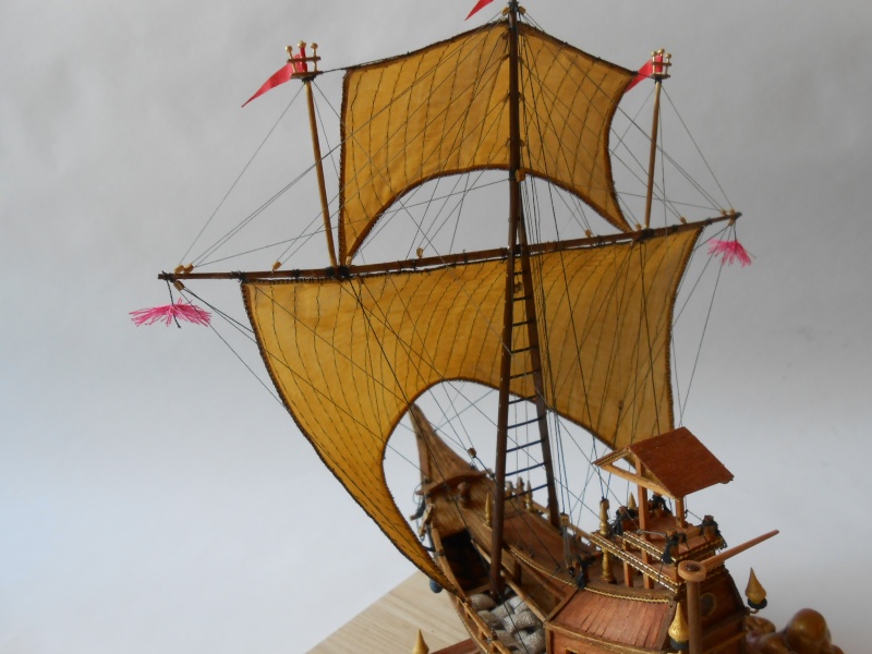

si prosegue: le vele
il primo prototipo
non mi piace
il secondo
potrebbe andare, ma non mi convince
questo va bene

WOW...che bella... Applausi Applausi Applausi Applausi Applausi
ma chi ha cucito la vela ?
Re: Birmania-barca del riso (Walter Furlan)(TERMINATO)
Messaggio Da Marini Claudio il Ven 18 Mar 2016 - 7:20
Lui, è bravissimo anche in questo

Risata Risata Risata Si è vero , la ho cucita io grande Claudio
altra vela
sono quasi alla fine, c'è ancora qualcosina

Sempre più bella... affraid Applausi Applausi Applausi ma sono inamidate le vele perchè stiano così gonfie ?
Messaggio Da Walter Furlan il Sab 19 Mar 2016 - 14:30
Ciao Marino
sono trattate con acqua a vinavil, ti spiego:
vanno preparate, tranne nei punti dove sono legate un centimetro più grandi, si montano normalmente tenendo le legature abbondanti e libere di giocare, e poi si bagnano con acqua e vinavil (6 a 1 ) e si asciugano con il fon, orientandolo nella direzione in cui si vuole la vela più gonfia. Ci vuole un pò di tempo, ma il risultato appaga.

Messaggio Da marino starace il Lun 21 Mar 2016 - 10:19
Walter Furlan ha scritto:Ciao Marino
Aaaaah...geniale... affraid

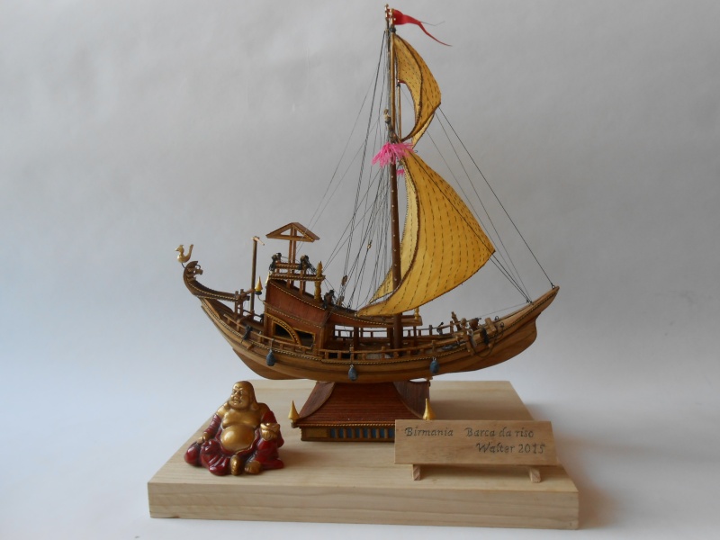

altro passo: il basamento
dovevo fare qualcosa di diverso, tutta la costruzione della barca si basa sulla religione buddista, perchè non metterla sopra una pagoda?

ultimo atto
mi sembrava doveroso per chiudere aggiungere anche  la base che ha ispirato tutto.
non è un diorama, ma un completamento che mi sembra adatto
Bene ragazzi, sono già pronto
prossima settimana si inizia un' altra avventura.
