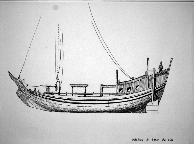

Qualcosa di diverso dal solito una barca da carico della Birmania del 1880 circa, per il trasporto del riso.
Ho questi disegni che mi sono sufficienti per la costruzione, che chiaramente sar un p diversa
bene, su le maniche
