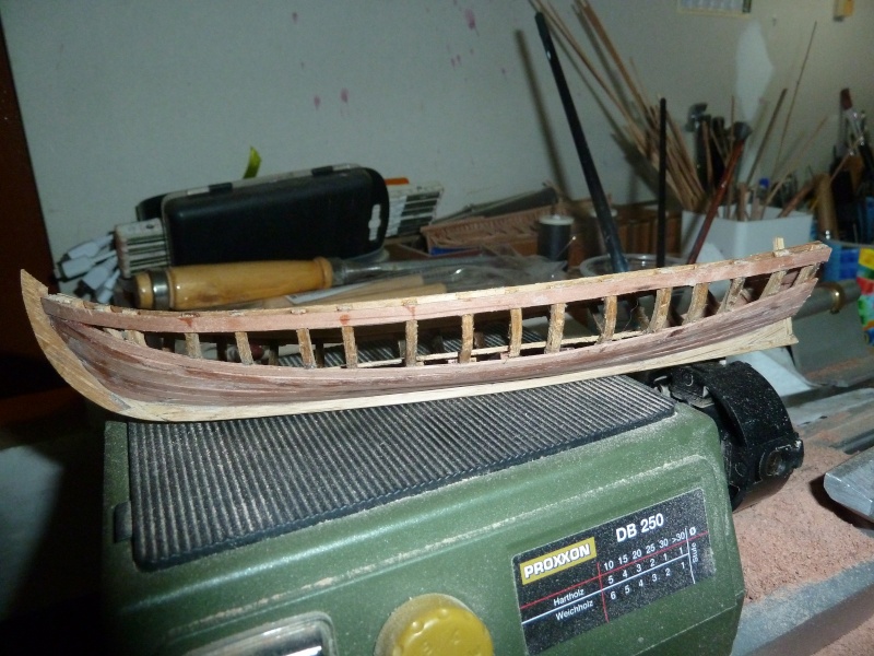

Messaggio Da nostromo61 il Ven 16 Ott 2015 - 15:20
Buongiorno CIURMA,
ecco altre foto
dopo aver disegnato il profilo delle ordinate, ho tagliato dei listelli 2x2 e li ho messi a mollo in acqua
saluti  cantiere

Re: Scialuppa da guerra
Messaggio Da nostromo61 il Lun 26 Ott 2015 - 21:21
Salve CIURMA,
eccomi , i lavori procedono con rilento, ma procedono
fatti ammorbidire i listelli che servono per le costole, sono stati piegati con un riscaldatore
e sistemati a formare lo scheletro dell'imbarcazione
ah, dimenticavo, lo scafo l'ho ricoperto con della pellicola, in modo che eventuali colature di colla, non pregiudichi poi
la rimozione.
bene, continua    cantiere
saluti a tutti

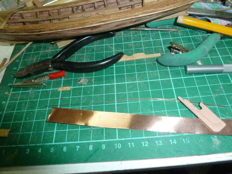

Messaggio Da nostromo61 il Ven 6 Nov 2015 - 22:27
Salve CIURMA,
eccovi ancora altre foto, e la realizzazione del timone
bene, alla prossima, e continua  cantiere
saluti a tutti

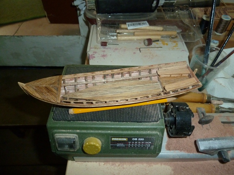

Messaggio Da nostromo61 il Dom 8 Nov 2015 - 19:55
Salve CIURMA,
grazie ai preziosi consigli di Gino Arcuri, oggi ho terminato lo scafo, simulando il calatafaggio.
Ecco il risultato
alla prossima, cantiere
