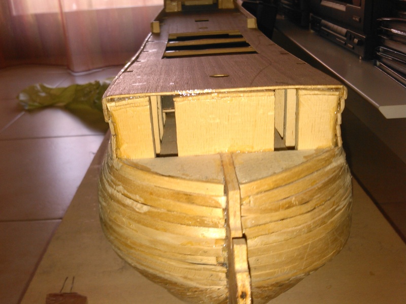

Ciao a tutti, dopo tanti anni sto cercando informazioni per poter riprendere i lavori del cantiere che ho abbandonato. Il mio obiettivo primario è sistemare i danni sul vecchio scafo e in secondo tempo portare avanti l'assemblaggio cercando di ottenere un risultato accettabile. Spero di trovare qualche esperto che sappia indicarmi la giusta rotta. Cerco di allegare delle foto per dare un idea dello stato del cantiere. Ovviamente sono molto inesperto e questo è il primo modello che vorrei terminare. Ringrazio chi potrà aiutarmi in questa impresa. Gian
Ho inserito alcune foto per dare l'idea dei danni presenti sullo scafo e per sapere come poterli riparare

Grazie a tutti per la calorosa accoglienza e per il supporto fornito. Ho la scatola originale con le tavole e il manuale di assemblaggio. Stò valutando tutte le possibilità anche quella di togliere il fasciame e ricominciare da capo. Vediamo se con il vostro aiuto riuscirò a riprendere questo lavoro.

Very Happy vai tranquillo gian, penso che non cè bisogno di torgliere tutto ...tanto sopra và il secondo fasciame , l'impoprtante che stucchi il tutto e poi cartavetri il tutto, e poi con calma rimetti il 2 fasciame...ti raccomando se la colla esce basta che con un straccietto bagnato la levi cosi' non vedi l'alone quando la vernici.Se poi la vuoi verniciare al di sotto non ci sono problemi da quello che so io.poi ci sono molti che se né intendono + di mè.
Vai tranquillo gian che piano piano ci riesci , basta non avere fretta....se hai bisogno chiedi pure.

Questo fine settimana ho ripreso il modello e con molta pazienza ho tolto alcuni listelli del fasciame superiore per rimuovere il ponte di prua. Ho rimosso gli spessori dell'ultima ordinata applicati erroneamente. Ora devo trovare il modo di piegare il ponte per poterlo fare aderire allo scafo per ottenere un risultato decente.
Nelle istruzioni si sconsiglia di usare lo stucco, voi che ne pensate?
Mi sono anche affettato un paio di dita con il taglierino ;( ora ricordo uno dei motivi per cui ho abbandonato il cantiere. Comunque per il momento continuerò.
