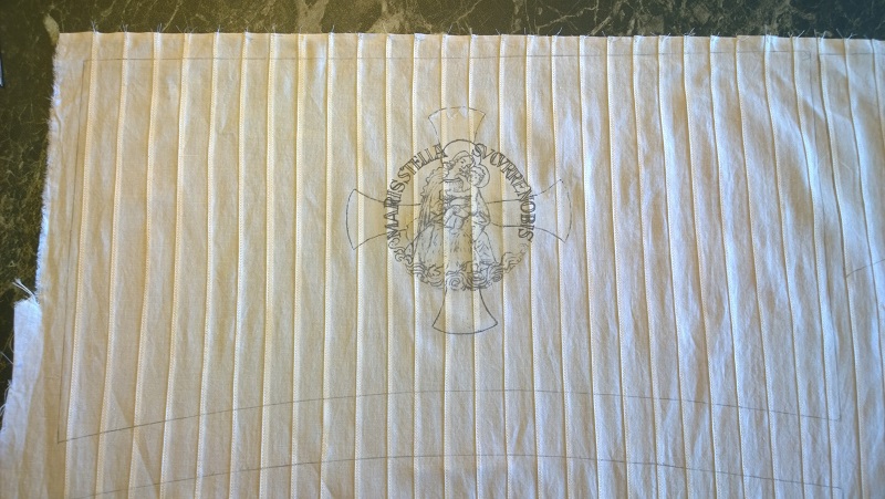

Dopo qualche prova, ho deciso che i ferzi delle vele della Santa Maria verranno cucite, conscio del fatto che non saranno mai in scala, ma si tenterà almeno di dare un aspetto gradevole.
Plissettatura, in gergo sartoriale. Ferzo da cm.2 e doppia piega per la cucitura di mm.2
Lo spazio di mm.2 che riceverà la cucitura verrà ripiegato, per cui il singolo ferzo sarà di cm. 1,7-1,8   che corrisponderebbe in natura a cm. 60 circa
Prova di cucitura

La base della stoffa è pronta, bisogna ora passare alla cucitura
scratch

Ho finalmente la stoffa base delle vele con le relative cuciture;
non era facile, non era affatto facile, per cui ho fatto tesoro dell'attività di un vecchio compagno di scuola di uno dei miei fratelli che ha un'importante attività di realizzazione camice su misura che esporta in tutto il mondo, principalmente in Giappone.
Sinceramente mi sembrava sciocco e fuori luogo presentarmi con della stoffa plissettata da fare cucire e con doppia cucitura a distanza di non oltre 2mm, pensavo che nemmeno mi avrebbero dato ascolto; mai dire mai! sorprendentemente si è dimostrato entusiasta di venirmi incontro.
Corre, con piacere, l'obbligo di completare poi la legenda della Santa Maria con la dicitura
Veleria: Catarisano  (Camicie su misura - Catanzaro Lido), se lo merita.
Di seguito qualche foto

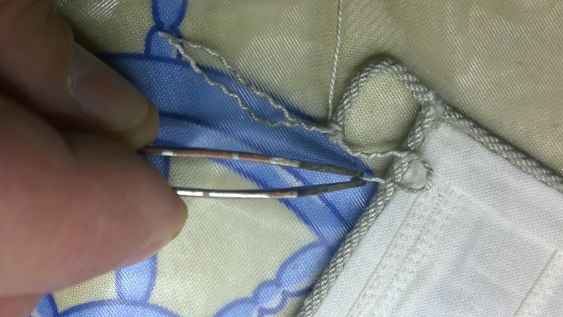

Comunque qualcosina nei micro ritagli di tempo l'ho fatta dedicandomi un pò alle vele; per cui inserisco alcune foto che illustreranno il mio modo di realizzarle
VELA MAESTRA

Ciao Damiano,
il bordino viene impostato con il ferro da stiro sulla dima del disegno stesso della vela incollato su cartoncino; le foto successive aiuteranno un po meglio a capire. Come collante uso una buona colla per tessuti che non macchia ne lascia aloni: sarebbe "Stoff-Textilkleber" trovata sul sito della Opitec.
Re: Santa Maria in stile "arsenale" (gino arcuri)
Messaggio Da gino arcuri il Mer 23 Mar 2016 - 8:01
Il gratile è stato incollato , verrà successivamente cucito.
Bugna di inferitura

Qualche altra foto della particolare delicata fase della realizzazione delle vele
