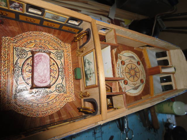

Messaggio Da Luigice il Mer 26 Apr 2017 - 15:20
E la prima stanza è completata.
Luigice

Messaggio Da Dioramik il Mer 26 Apr 2017 - 18:01
Ciao Luigi, mi chiamo Silvio, sono un nuovo utente e sto ammirando i vostri lavori, chissà se un giorno mi cimenterò anch'io con un vascello. Smile
Bellissimo questo tuo lavoro, complimenti per l'accuratezza e la capacità tecnica di eseguirlo.
Ho letto che le stanze, gli interni, saranno parzialmente visibili, peccato per il "parzialmente" sarebbe fantastico poter scoperchiare, ammirare e far ammirare questa meraviglia.
Complimenti.

Messaggio Da antonello piga il Sab 29 Apr 2017 - 17:02
Complimenti! Veramente bravo e molto accurato. Mi piacerebbe sapere come hai realizzato il "mosaico"(?) sul pavimento della stanza. E' un dipinto? Una stampa?
Ciao, Antonello
antonello piga
Re: Nuovo cantiere Royal Caroline (Luigice)
Messaggio Da Luigice il Dom 30 Apr 2017 - 9:34
L'ho realizzato a Computer, poi stampato a colori e plastificato.Ciao
