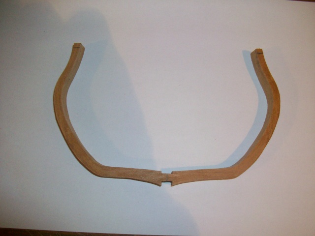

Ora la realizzazione del primo Quinto:
Come al solito,parto con la squadratura dello stesso su carta,quindi con un foglio di carta da lucido ricalco le sezioni e le incollo sul massello
La Salamandre Sezione - ***chiuso*** 100_1617
Una volta fatto questo,traforo avvicinandomi di circa un millimetro al bordo di finitura del pezzo.
La Salamandre Sezione - ***chiuso*** 100_1618
Rifinisco con carta vetra e lima.........
La Salamandre Sezione - ***chiuso*** 100_1619

Ciao Rocco bel lavoro veramente e complimenti.
Vedo che in arsenale i famosi quinti si realizzano tutti più o meno allo stesso modo che hai fatto te e cioè si tagliano le tavolette secondo quando riportato dal disegno si uniscono tra loro ecc ecc si vede ora se io seguissi un progetto e basta non avrei domande da fare in teoria ma dato che sono una persona che si chiede molto spesso i perchè ( sarà che ho due bambine che sono proprio in quell' età dei perchè) ti volevo chiedere appunto perchè si seguono quelle linee?
Per spiegarmi meglio posto la tua prima foto evidenziandole in rosso
La Salamandre Sezione - ***chiuso*** 100_1610
c'è una logica ? una regola matematica ? seguono le linee d'acqua ? dipende dal tavolame dell' epoca?

Tuttavia le linee che hai giustamente evidenziato,non sono altro che i "pezzi" (chiamiamo in questo modo) che compongono una cotola.Quindi; Madiere,Contro Madiere,Staminali,I° Scalmo,II° Scalmo ed a volte Scalmotto.
Ogni Quinto o Costola,è costituito da due tracciati di tavole speculari con scassi a sbalzo.
Mi spiego meglio:
Per rendere stabile una costola (Chiaramente non potendola realizzare in un unico pezzo) i Maestri d'ascia univano ed Uniscono tuttora 2 tronconi lavorati di legno uniti nella parte opposta da altri 2 "sbalzati" a circa la metà.
Mi rendo conto che spiegato in questo modo potrebbe risultare "cervellotico",quindi al prossimo Post inserirò le immagini di come è suddiviso un Quinto,sia verso Prora sia verso Poppa.

Ciao Rocco e grazie di questa tua spiegazione ma forse mi sono spiegato male, come la hai realizzata te lo ho capito la mia domanda era come si decide e quali regole si devono rispettare per eseguire quei tagli, non penso che siano fatti a caso o dove capita.
Inserisco sempre la tua prima immagine modificata un pò cercando con ciò di spiegarmi meglio.
La Salamandre Sezione - ***chiuso*** 100_1611
Ti ringrazio anticipatamente per la pazienza che hai.

Ciao Sandro
Scusa la risposta "tarda".
Tuttavia,devo dire che hai un bel occhio di Lince! Shocked
Questo purtroppo è l'inconveniente delle Foto copie......mai precise!
Comunque,una volta effettuati i tagli da sovrapporre,poco interessa se non corrispondono ai "segni" sulla costola della fotocopia,visto che ora mai le misure sono quelle....possono sfalzare gli incassi di 1 millimetro al massimo,ma le dimensioni del Quinto restano le stesse.
Inoltre per i prossimi quinti utilizzerò una tecnica relativamente differente.......magari la spiego man mano che inserisco le immagini.

La mia domanda, purtroppo non riesco a spiegarmi, non era in merito alla differenza tra il segno rosso e quello sul disegno della costola quindi portarti a pensare a una mia critica in tal senso, me ne guardo bene in ciò dato che non sono un esperto in navale ma un semplice pivello, bensì cercare di capire costruttivamente come mai viene scelto quel preciso punto e quali sono le regole che determinano ciò.
Il quinto è composto da due strati di legno sovrapposti ed ogni strato è tagliato in 7 segmenti, se si prende in considerazione solamente uno strato ad esempio quella dell' ultima foto come si determinano i 7 segmenti ( sul disegno ci sono lo so )?

Beh la risposta potrebbe sembrare banale,ma ogni Costola (o quinto) veniva,e viene segmentata per la semplice ragione che non esiste in natura un albero centinato fino a questo punto.Quindi i maestri d'ascia selezionavano e "scolpivano" zone di alberi (Quercia) prevalentemente nelle zone di giunzione tra "Tronco e Ramo",proprio per realizzare le curve che servivano agli scafi.
Inoltre se una costola fosse in un unico pezzo,sarebbe più fragile di fronte alle forze sia di spinta del Mare,sia ai rollii stessi.
Quindi per tornare alla domanda.......i segmenti,quindi Madiere,staminale,scalmo ecc...vengono di conseguenza,e differiscono da Bastimento a Bastimento,non che da Stato a Stato.
Inoltre ogni armatore,aveva ed ha le sue concezioni realizzazione.
