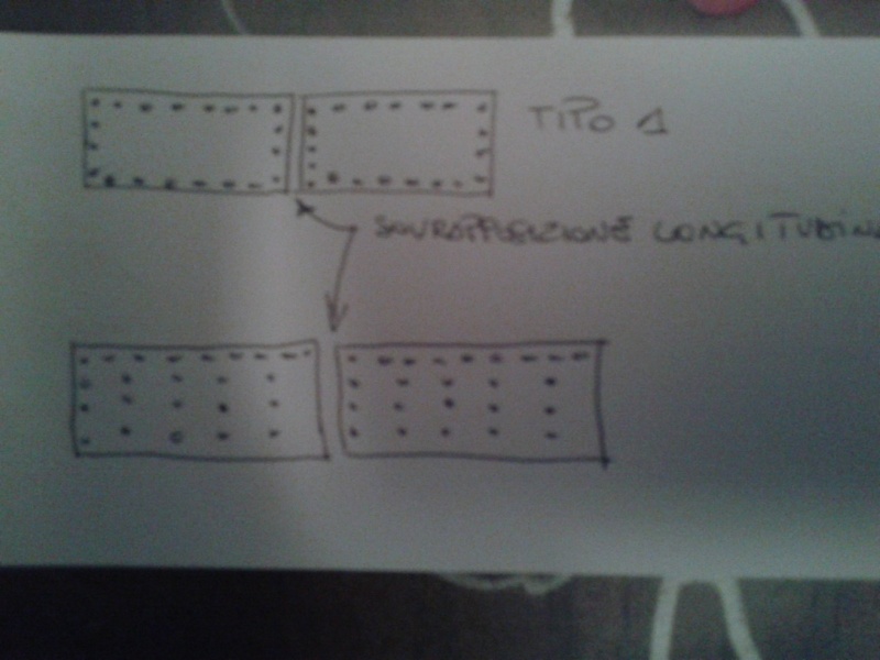

Bene visto che finalmente sono riuscito a postare le prime foto,era colpa mia perché saltavo l'ultimo passaggio,posso cominciare a chiedere il primo aiuto a esperti modellisti.
Devo cominciare a preparare le piastrine di rame per il rivestimento ( dai miei conti parliamo di circa 2800 piastrine 5x17 mm.),e mi si presentano due soluzioni differenti per la finta chiodatura : a) tutto il perimetro ; b) lato corto + lato lungo + 4 file verticali.(posterò disegno ).Per quanto riguarda la sovrapposizione tra una piastrina e l'altra : A) solo longitudinale ; b) sia longitudinale che verticale.
Avevo pensato come alternativa di fare delle strisce da 5x200 mm. e non operare sulle singole piastrine ( visto su alcuni modelli ),cosa ne pensate?Sono costretto a passare il prossimo mese a spupazzarmi 2800 piastrine singole?
Vi ringrazio per l'aiuto...i dubbi sono sempre tanti e spesso navigando su internet aumentano.
Ho dimenticato il disegno
Cis
cis
Re: Vanguard autocostruzione. (cis)
Messaggio Da cvincenzo54 il Ven 5 Dic 2014 - 7:54
Meglio un immagine che cento parole
altra soluzione dipende molto dalla scala e da come tu vuoi farla
a te decidere ciao
Messaggio Da cis il Ven 5 Dic 2014 - 8:47
Ciao Vincenzo, ti ringrazio per le foto.Penso che la soluzione più reale sia la prima, ossia la sovrapposizione delle piastrine sia in senso longitudinale che verticale . Tu hai già provato il rivestimento in rame su qualche modello? Quale soluzione hai adottato? Come faccio a vedere i tuoi lavori?
Messaggio Da cvincenzo54 il Ven 5 Dic 2014 - 10:55
Ciao cis, se vuoi fare un modello il più possibile vicino al reale, la prima soluzione è la migliore.
Premesso che i miei lavori non rispecchiamo completamente il canone del modellismo puoi cliccare sul nominativo che ti appare nella risposta, si apre il profilo, li devi aprire statistiche, alla voce argomenti (devi aprire) numero di argomenti e li spulciare. (questo vale per tutti)

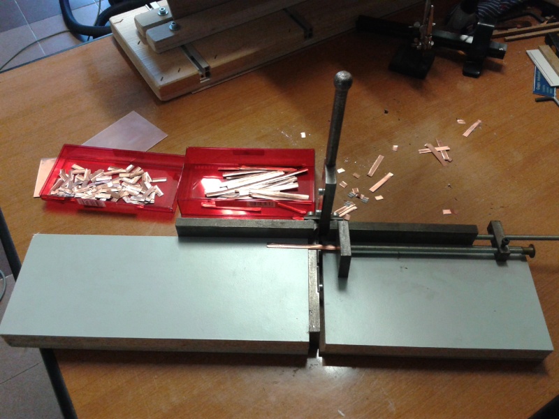

Messaggio Da cis il Mar 9 Dic 2014 - 14:37
Ti ringrazio per i consiglio circa le piastrine.
Ho deciso di fare fede alla prima foto,solo che ridurrò le fila di finta chiodatura.
Dopo svariati tentativi,dalla rotella allo stampino,ho opzionato la rotella in quanto mi sembra più veloce anche se più imprecisa.
Stiamo parlando di circa 2800 piastrine da 5x17.
Ci vorrà tanta pazienza e un'infinità di tempo.
Posto alcune immagini delle prime piastrine autocostruite.
Cis
cis
Messaggio Da magnani claudio il Mar 9 Dic 2014 - 15:40
Ciao cis, io mi sono trovato molto bene usando delle strisce di rame autoadesive, l'ho trovate in un negozio di materiale artistico, sono spesse pochi centesimi e si collocano abbastanza velocemente, molto più lunga la finta chiodatura i segni sono fatti usando un punteruolo attraverso una mascherina forata (sono negativi, ma l'occhio si lascia ingannare) naturalmente il tutto è valido se la scala è piuttosto piccola (nel mio caso 1:100) pensaci se non sei troppo avanti con le piastrine già fatte.
magnani claudio
Messaggio Da cis il Mar 9 Dic 2014 - 19:21
Ciao Claudio,ti ringrazio per il consiglio,pensa che il negozio è vicino a casa mia.Ho passato mesi a valutare tutte le varie opzioni,alla fine ho deciso di acquistare le lastre di rame da 300x200...comunque vada non posso tornare indietro.Se hai notato i velieri non sono pochi e sono tutti in casa a parte 4 che ho regalato.Se non allungo i tempi di costruzione rischio che mia moglie non mi fa più entrare in casa. Cis
cis
