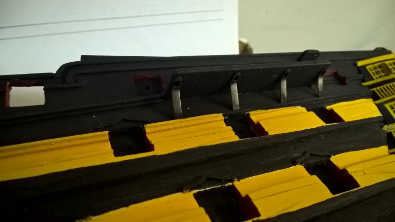

Messaggio Da Armando54 il Mar 27 Gen 2015 - 20:09
Ciao olaleon, però ne hai fatto di lavoro!!
Re: H.M.S. VICTORY (1:75) olaleon
Messaggio Da max.privte il Mar 27 Gen 2015 - 23:44
hai ragione ...senza internet dedichi più tempo manuale , comunque complimenti stà venendo proprio bene , però dovresti curare meglio la verniciatura , compra un nastro per carrozzeria sottilissimo e flessibile , quindi rivedi gli stacchi di colore , e con un pennello altre tanto sottilissimo raffina tutti i particolari . saluti max

Ciao Olaleon,
mi piace molto il colore che hai usato, però sono d'accordo con max, il colore risulta troppo sbavato, probabilmente hai usato il nastro gommato (quello giallo) che lascia passare un po' di colore.
per esperienza personale ti consiglio di usare il nastro tamiya, lo trovi di diverse misure, ed è perfetto per le mascherature, inoltre non attacca molto e non rischi di rimuovere il colore sottostante (cosa che mi è successa sul gozzo con il nastro da carrozziere)

Messaggio Da olaleon il Mer 28 Gen 2015 - 11:55
Purtroppo non sono riuscito ad utilizzare nessun tipo di mascheratura, i gocciolatoi e gli incintoni creano spessori che risultano impossibili da mascherare, quindi ho provato a fare tutto a mano. La mia intenzione era originariamente di fare le strisce gialle, mascherarle, mascherare tutto il resto dello scafo e fare tutto il nero ad aerografo, dopo tanti tentativi di mascheratura sempre mal riuscita alla fine ho rinunciato e ho fatto tutto a pennello. Ma sono ancora in tempo per cercare di migliorare un pó la resa.... Molto probabilmente ci rimetteró le mani sopra.
A presto un saluto a tutti....

Messaggio Da olaleon il Gio 29 Gen 2015 - 15:58
Grazie x i complimenti.... Trá l'altro é la prima volta che dipingo una barca in legno... Ho usato i classici Ferrario per il giallo ocra sono partito dal barattolo giallo primario e via via aggiungendo gocce di rosso carmino sono arrivato ad un buon compromesso con quello che é l'ocra originale.... Consiglio a tutti di diluire molto i colori e sovrapporre più mani per ottenere una buona finitura...
Fi ora gli ho dato 4 mani per il giallo e tre per il nero che copre molto di piú.
Ora è arrivato il momento di iniziare a realizzare i portelli..... Mi viene da piangere....

Messaggio Da olaleon il Sab 7 Mar 2015 - 22:44
queste sono le staffe che sostengono i parasartie... in ottone originali....
queste sono le staffe trattate col brunitore a freddo
comparadole mi piace molto di più l'effetto cromatico del'ottone brunito.... normale è troppo finto....

Messaggio Da Marini Claudio il Dom 8 Mar 2015 - 9:49
Gran bel lavoro Leo, concordo brunite hanno un'effetto molto più realistico

Messaggio Da Walter Furlan il Lun 9 Mar 2015 - 10:46
brunite sono più naturali

Messaggio Da pranger il Gio 12 Mar 2015 - 0:17
Concordo con Walter, brunite si avvicinano più alla realtà.
una domanda: le piastrine le lascerai così ben lucide o tenterai di opacizzarle con del verderame?
buon lavoro.

Messaggio Da olaleon il Gio 12 Mar 2015 - 7:52
Credo che alla fine un filo di invecchiatura glielo dó....
