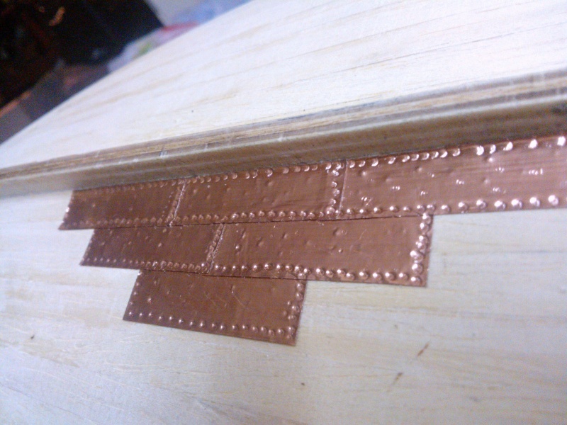

mentre finisco di rifinire gli incintoni mi preparo per lo step successivo...
L'OPERA VIVA....
dopo i tentativi che hanno fatto tutti ossia rotellina tampone da stampo ecc ecc... ho deciso che il metodo migliore e più veloce è quello di tagliare le piastrine incollarle sovrapponendone due lati e successivamente ritettarle punzonandole con un utensile a punta piccola e tonda.
questi sono i risultati...
prima di continuare e farne circa 4000 volevo un parere da qualche occhio migliore del mio...
ciao a tutti..

Re: H.M.S. VICTORY (1:75) olaleon
Messaggio Da luigi43 il Dom 14 Dic 2014 - 12:02
Leo,scusa ma così isegni dei chiodi sono al contrario si dovrebbero vedere le teste dei chiodi non l'avvallamento.Questa è una mia opinione ciao Luigi
Messaggio Da olaleon il Dom 14 Dic 2014 - 12:34
ciao luigi hai perfettamente ragione... questo è il piccolo compromesso a cui ho dovuto cedere... se vuoi ti spiego anche il motivo...
la mia iniziale intenzione era di formare le piastre con i rivetti in rilievo naturalmente... ma poi mi sono accorto che per fare un buon lavoro avrei avuto bisogno di tre master
uno con i rivetti sul lato superiore e su quello destro
uno con i rivetti sul lato superiore e su quello sinistro
e uno con i rivetti su tutti i lati.
e dopo averne fatto uno ho capito che non venivano poi così bene ed in oltre quando andavo ad attaccarle bastava una legerissima pressione sui rivetti per schiacciarli nuovamente.....
un altro motivo è il montaggio e l'incollaggio.... montando tutte le piastre perfettamente lisce non ho problemi di orientamento, di tipo di piastre, di pressione soprattutto nelle zone di sovrapposizione.....
le piastrine che ho usato nella prova erano pezzi già utilizzati e riallisciati quindi ci sono segni che non dovrebbero esserci e non sono state montate con l'attenzione maniacale con cui monterò quelle finali.
riflettendoci quindi sono arrivato a questo compromesso..... poi rivettandole dopo si assicura ancora meglio l'incollaggio secondo me.
l'unica lacuna che ancora mi rimane è la grandezza di queste piastre.... credo di farle lunghe 3.5 cm che in scala 1:75 dovrebbero essere 260 cm nella realtà.
saluto a tutti...
Messaggio Da luigi43 il Dom 14 Dic 2014 - 18:09
Leo,oltretutto la finta chiodatura mi sembra un po grandina o è una mia impressione? Luigi
Messaggio Da Walter Furlan il Lun 15 Dic 2014 - 8:12
Ciao Leo
Perfettamente d' accordo con Luigi, la chiodatura rovescia non è proprio l'ideale
Messaggio Da pranger il Lun 29 Dic 2014 - 19:30
posso essere onesto? la faciatura in legno mi piace molto come è venuta, un po' meno la soluzione che stai adottando per le piastrine di rame. Concordo con Luigi e Walter, la chiodatura dalle foto sembra un po' "troppo" fuori scala, e forse dirò una cavolata, ma pur non conoscendo questa nave, mi sembra che nella realtà le piastre di rame si aggiravano più o meno sui 4 piedi x 14 pollici, cioè 35 x 122 cm ca. comunque buon proseguimento e buon anno nuovo.
Carlo
