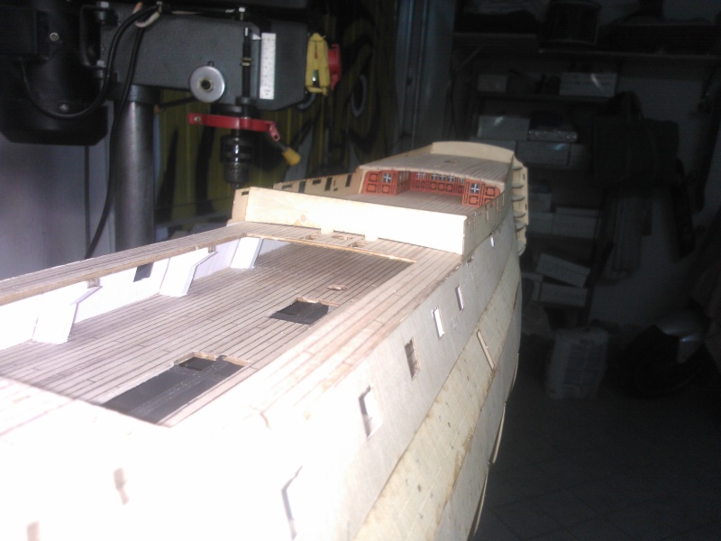

Messaggio Da olaleon il Sab 1 Nov 2014 - 13:44
l'armatura è fatta... ora stò rivestendo il primo ponte con listelli noce 0,7 x 4
dall'ultima foto si nota che la chiglia mio malgrado si è di nuovo imbarcata...
potrei risolvere mettendo dei quadrelli 5x5 trà un ordinata e l'altra, ma ò notato che inserendo il ponte superiore, che è tutto un pezzo e a poppa và ad incastro sulla penultima ordinata, posso facilmente addrizzate tutto mettendolo un pò in tiro a prua....
staremo a vedere
olaleon

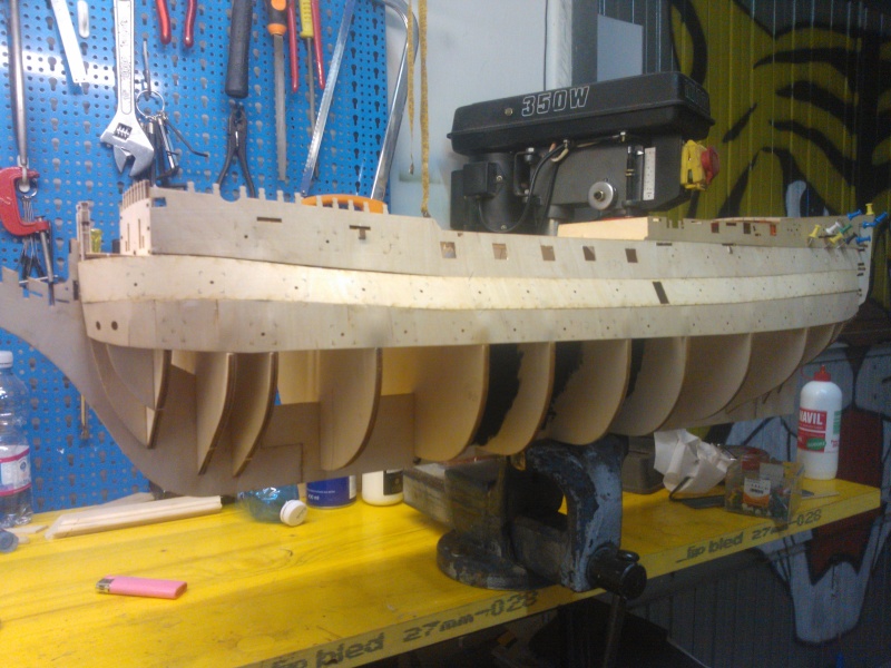

Messaggio Da olaleon il Ven 7 Nov 2014 - 13:57

Messaggio Da olaleon il Ven 7 Nov 2014 - 19:33
montate le murate dei ponti di batteria di tutti i sistemi non vevo mai visto questo modo di posizionare i sabordi, il kit dice di montare queste 3 murate per lato e poi di fare un solo fasciame con listelli 7x1,8 aprendo man mano i sabordi seguendo i disegni sulle murate, per l'opera viva non ci sono rinforzi solo le ordinate. non proprio semplicissimo visto che il modello prevede un solo fasciame.....

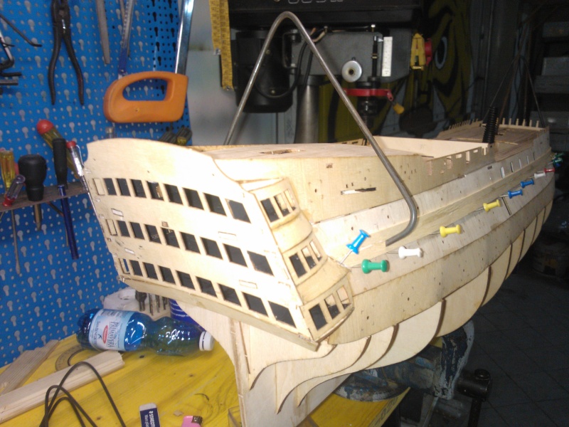

montaggio specchio di poppa e giardinetti

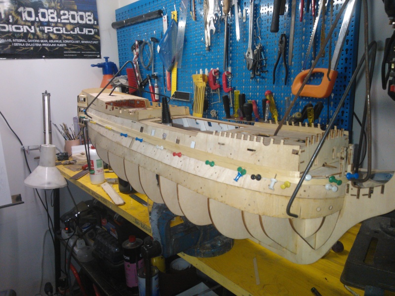

Messaggio Da olaleon il Dom 16 Nov 2014 - 14:57
procedo nei lavori anche se molto lentamente...  sia perche per ogni listello ci sto circa mezz'ora prima di incollarlo e sia per la mole dello scafo...  non è facilissimo gestire nei movimenti uno scafo di un metro...
cmq  ho iniziato il fasciame dell'opera viva....   sono molto indeciso se rivestirla in piastre di rame....
i vantaggi sarebbero tanti...
se lo farò, di sicuro farò anche un secondo fasciame sulla parte superiore così potrei pareggiare lo spessore delle piastre di rame, eliminare le eventuali imperfezioni del primo fasciame, aprire i sabordi a regola d'arte ed eventualmente simulare alla perfezione la rastrematura dei listelli
vedremo appena finito il primo fasciame ......
a voi un pò di foto...

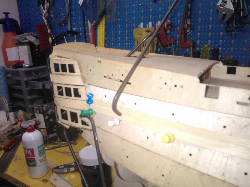

Messaggio Da olaleon il Mar 18 Nov 2014 - 20:35
ecco un paio di viste ortogonali...

é un effetto fotografico o c' è una differenza fra le due pieghe?
Re: H.M.S. VICTORY (1:75) olaleon
Messaggio Da olaleon il Mer 19 Nov 2014 - 9:09
Ciao Walter, le curve di quei due listelli a poppa sono uguali, probabbilmente è un problema di luci, quello che mi manda in bestia seriamente sono quei due listelli che non ho rastremato.... Ora devo decidere se rastremarli ora o se lasciare un buco triangolare e chiuderlo alla fine del fasciame.
olaleon
Messaggio Da Walter Furlan il Mer 19 Nov 2014 - 9:46
No! devi farlo subito.
La soluzione potrebbe essere questa: pieghi un pezzo di listello più largo e lo incolli sotto, poi sopra incolli il pezzettino finale con la rastrematura che serve
ricorda inoltre che stai usando listelli larghi, quindi se possibile rastremali tutti, eviti così molti spezzoni
Messaggio Da olaleon il Mer 19 Nov 2014 - 10:16
Ok stà sera proverò ad occuparmi e risolvere questo problemino.... Ma sono sempre più convinto a fare il secondo fasciame e la placcatura dell'opera viva....
olaleon
Messaggio Da Walter Furlan il Mer 19 Nov 2014 - 10:21
A mio avviso devi fare il secondo, il tipo di listelli che hai usato è troppo chiaro
