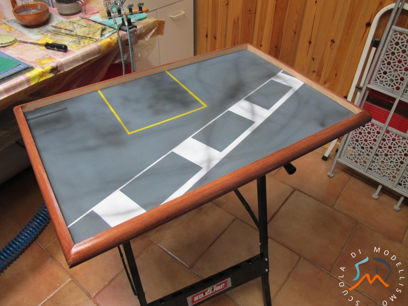

Messaggio Da Marini Claudio il Sab 1 Nov 2014 - 9:22
Quasi vero, in realtà non faccio segatura ma tra polveri di vernici e gesso polistirolo ecc. ti assicuro che la scopa e l'aspirapolvere funzionano spesso Cool
Dopo aver lisciato per bene bordi e piano
ho mascherato i bordi per dare una mano di primer al pianale , primer grigio visto che poi dovrò verniciare di un colore simile ma più scuro
dopo aver dato il colore al fondo, il più vicino al colore del ponte di una portaerei ho cominciato con le mascherature per tutte le righe presenti su questa porzione di ponte
verniciate con i vari colori ho poi tolto le mascherature
è arrivato il momento di togliere il nastro ai bordi e verniciarli
ciao a tutti alla prossima Claudio cheers

Messaggio Da Marini Claudio il Mer 5 Nov 2014 - 12:42
Tolto il nastro che copre i bordi e prima mano di noce
seconda
terza
lucido (flatting)
fine del lavoro
