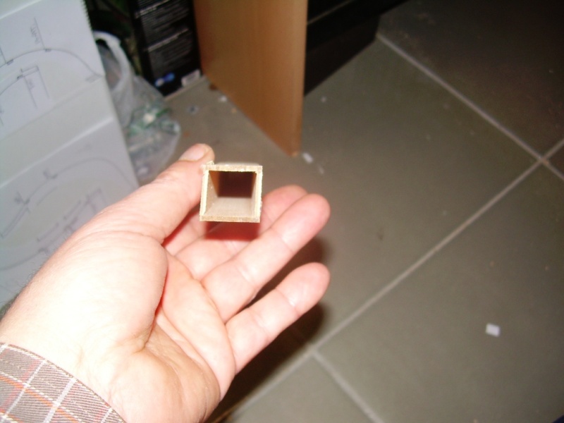

Intanto prima di dare una prima fresata alle cannoniere e poi passare alla levigatura dello scafo, ho dato una mano di vinavil a pennello onde chiudere le piccole fessure tra i listelli e compattare il tutto.
Aspettando che la colla rapprenda ho imbastito una idea per i sabordi.
Ho realizzato un parallelepipedo di legno 11x14 mm (misure esterne del sabordo)
ho avvolto una striscia di lamierino da sbalzo larga 10 mm, l'ho incollata su se stessa su una lato e all'interno ho incollato spezzoni di listello di tiglio da 1,5 mm x 6 mm
poi ho rifilato una cannoniera per prova e vi ho infilato questa specie di somilsabordo
ovviamente il tutto è da buttare perchè solo una prova grossolana, ma il risultato mi sembra buono.
Ora la mezza canna potrebbe essere infilata sull'apposito supporto oppure sul fondo del similsabordo. Vedremo.
Ecco il mio sabordo definitivo  realizzato in con listelli di pero.
non posso avvicinarlo di più alla murata altrimenti cade dentro. Finito il secondo rivestimento lo inserisco incollandolo con colla mischiata alla segatura in modo da coprire le piccole fessure tra murata e sabordo.

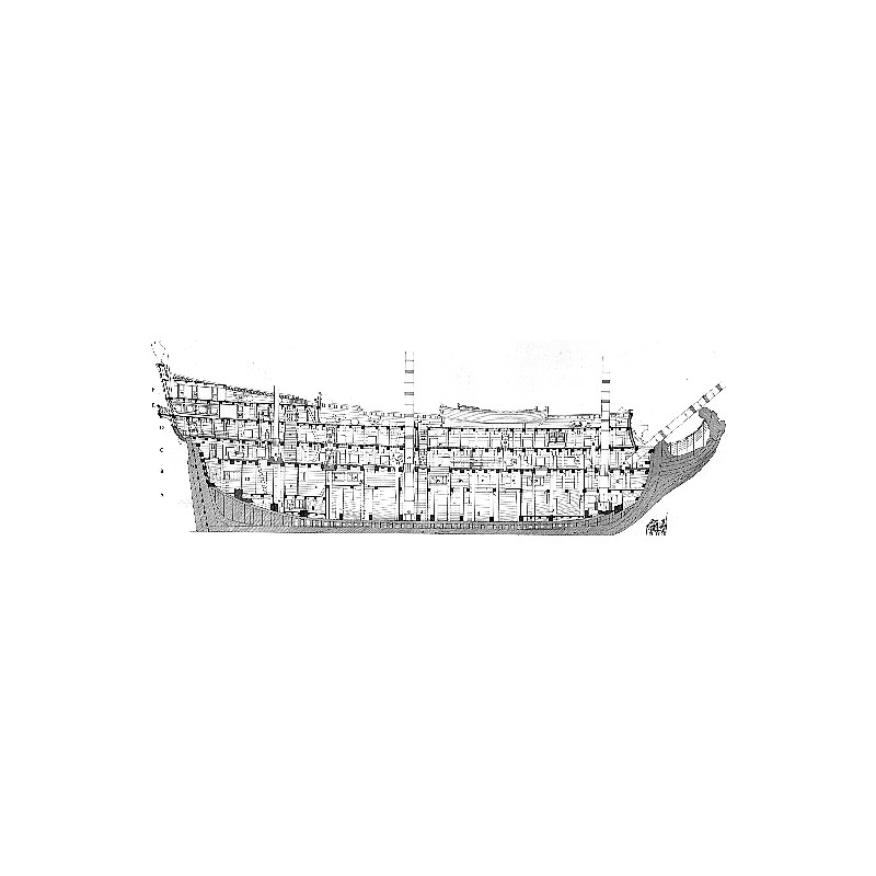

ho una domanda: dalle foto sembrerebbe che la linea dei sabordi di tutti i ponti sia perfettamente allineata; so che in quasi tutti i modelli i ponti tendono ad avere una specie di onda con l'apice nel centro della nave, non conosco la soleil, potresti darmi la conferma?
Re: Le Soleil Royal Sergal Diario di Mario
Messaggio Da marioandreoli il Dom 30 Nov 2014 - 14:49
Grazie c.vincenzo, avevo capito giusto.
Walter non me ne intendo molto ma credo che a cavallo del 700 i ponti di batteria fossero allineati alla linea di galleggiamento (vedi per esempio l'Ambtieux)
o per esempio alcuni disegni come questo di un vascello a 14 cannoniere al primo ponte di batteria
certo che il cavalletto (la curvatura  del ponte longitudinale più accentuata a poppa e meno a prua)  forse qui non si nota oppure manca!
Altro dirti non so solo, tranne che i ponti sono stati installati su indicazioni Sergal
dove il cavalletto non si nota nemmeno, anzi a mio avviso non c'è! A parte la coperta. A parte il fatto che il cavalletto è troppo accentuato a poppa ed è un errore di impostazione sul modello non cartaceo ma dei pezzi tagliati a laser. Infatti a poppa sale oltre un cm rispetto a quello che dovrebbe essere, tanto che ho dovuto rifare il castello di poppa.

Messaggio Da Walter Furlan il Lun 1 Dic 2014 - 10:13
ciao Mario
Hai ragione, ti posto questa immagine, dice tutto

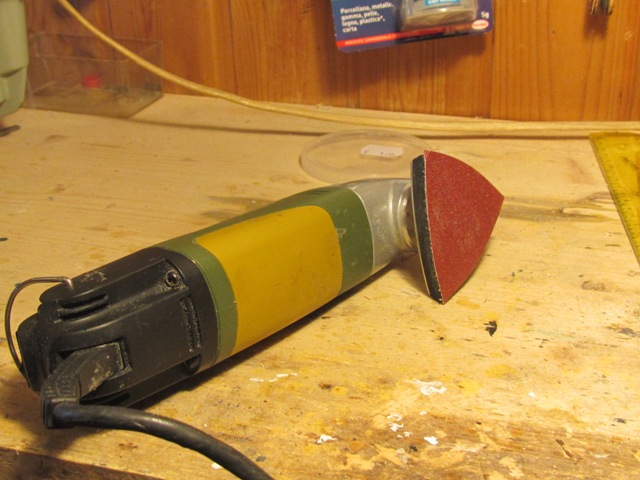

Ora bisogna levigare lo scafo. Per farlo occorrono diversi tipi di levigatrici da utilizzare in funzione della parte da levigare: eccole sia  manuali  che meccaniche:
Continuo su altri post perchè non ci stanno più di cinque foto.

Continua con le levigatrici meccanìche.
Con le levigatrici meccaniche la colla si scalda e si raggruma e quindi viene tolta con una certa difficoltà. Questo pero fa si che la colla che si trova nelle fessure si scaldi e coli maggiormente all'interno, garantendo una buona compattezza. Certo che il lavoro è lungo, fastidioso dia per il rumore che per lo sporco, ma il gioco vale la candela.

Continua con le levigatrici:
trapano con plateau
Eco come appare l'opera viva della fiancata dopo il trattamento con il trapano e plateau.
Ovviamente debbo ancora passarlo sull'opera porta.
Comunque gli scalini non ci sono più e i chiodi sono stati pareggiati.
Avanti, via così!

Sui velieri in legno di una volta il cavalletto era obbligatorio, tenendo conto della normale dilatazione del legno, del maggiore peso sia della prua che della poppa, con il tempo i ponti si spianavano, quindi per evitare una gobba "rovescia" venivano progettate con questo avvallamento detto appunto cavalletto, non appena ritrovo l'articolo te lo posto.
Messaggio Da marioandreoli il Mer 3 Dic 2014 - 16:24
Ciao Walter grazie per il tuo interessamento. Sono d'accordo che una certa flessione, detta cavallino come il dorso di un cavallo, il ponte in legno poteva pure averla, ma ci sono dei disegni d'epoca a cavallo del 700 che non lo propongono.
Eccone un esempio dal Lamineur
Non so cosa dire! Comunque un certo cavallino le Soleil Royal che sto facendo ce l'ha, anche se poi i ponti interni Sergal li ha fatti dritti.

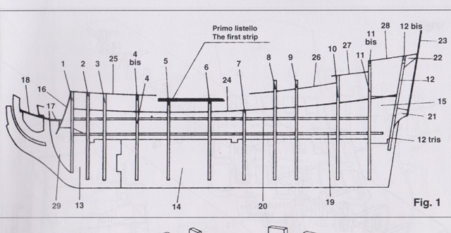

Da quanto si evince dalle istruzioni sembrerebbe che il castello di poppa venga montato dopo il secondo rivestimento. Mi sembra strano perchè la sua ossatura, almeno quella, dovrebbe essere una continuazione della struttura della fiancata e ad essa ancorata, il rivestimento dovrebbe avvenire dopo la realizzazione dell'ossatura del castello. Inoltre da quello che capisco, non c'è un primo rivestimento come per lo scafo ma si dovrebbe procedere subito con i listelli di noce che per me sono troppo fini e quindi fragili. Io realizzerei subito l'ossatura del castello e vedrei se conviene o meno rivestirlo prima con i listelli di tiglio. Inoltre vorrei installare le cinte e poi rivestire lo scafo in noce e quindi armonizzarle con il castello. Che ne dite?
Inoltre le cinte che intenderei realizzare non sembrano collegate alle terrazze come da Sergal
certo che le terrazze sono diverse da modello  a modello.
Ecco quelle Seragl aperte (disegno)
quelle DeA modello Jack sempre aperte
e quelle con le cinte interrotte che vorrei fare io, ma sono chiuse da finestratura
Vedrò cosa fare al momento
