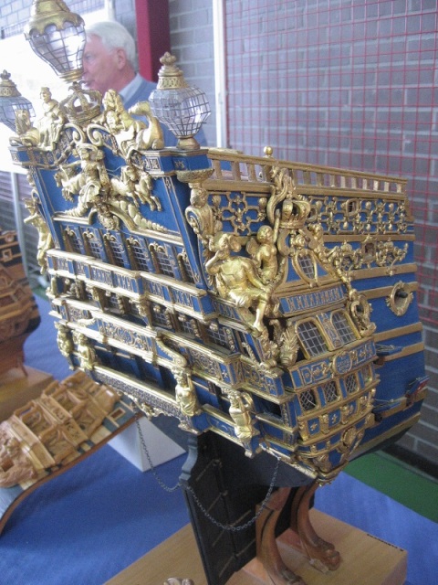

Ciao Walter! Purtroppo le modifiche che sono costretto a realizzare sono dovute al fatto che molte parti dei pezzi presentano delle anomalie che, sinceramente, non capisco. D'altronde non sono dovute ad un mio cattivo montaggio, in quanto quando i pezzi sono incastrati alcune parti non combaciano (vedi i ponti a poppa). Inoltre ho come campione il modello esposto al museo di Parigi e quindi cerco di realizzare il mio più somigliante possibile a quello. Ci sono alcuni modellisti che mi aiutano in questo avendolo già fatto suffragati pure con aggiunte ricavate da piani spagnoli (purtroppo esauriti) in scala 1:100. Vedasi le colonne e il carabottino sotto il castello di prua, lo specchio di prua con le aperture diverse, la parete del primo ponte di poppa ecc.Sono tutte migliorie che cerco di effettuare nel migliore dei modi possibile. L'unica cosa che faccio diversa dal modello del museo sono le cinte che vorrei eseguire come quelle che c'erano all'epoca.
Questo modello di sezione ne è una prova ed è questa la posizione delle cinte che vorrei realizzare. (si intravvedono, ma credo si evinca l'andamento)
Quindi non modifico la barca ma aggiungo e miglioro il suo aspetto anche se in maniera goffa essendo io un modellista da strapazzo.
