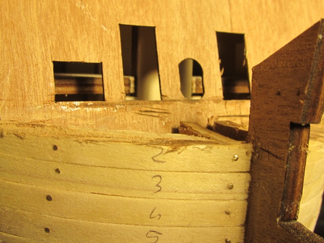

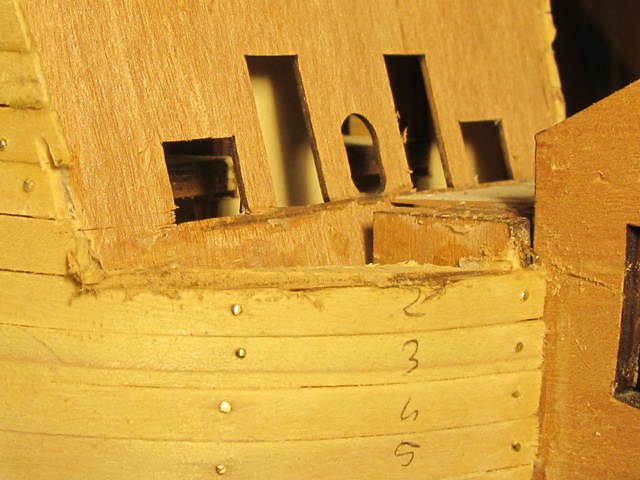

Messaggio Da marioandreoli il Lun 10 Nov 2014 - 15:45
Problema. Più guardo la prua e più mi incazzo per come ho impostato il ponte di polena.
come ho già fatto presente copre troppo lo specchio di prua e i porteli dei cannoni sono al limite.
Ho visionato altri modelli e le cose stanno in maniera diversa; vedi il modello del museo
o quello di un modellista DeA.
pertanto ho deciso di sostituirlo anche perchè risultava bislengo per il fatto d'avere le fibre del legno ortogonali.
Il, problema è stato dato dai rinforzi di prua troppo alti
li ho pertanto rifilati tranciando al parte alta della prua. Ora va meglio
Dovrò rifare il ponte di polena e rifinire la sua base. Purtroppo mi si è ritta la levigatrice a nastro Proxxon ( Partita la scheda) l'ho ordinata a Leroy Merlin e mio figlio appena potrà andrà a prenderla.
Intanto prosieguo con la posa dei listelli
marioandreoli
marioandreoli

Re: Le Soleil Royal Sergal Diario di Mario
Messaggio Da marioandreoli il Lun 10 Nov 2014 - 21:27
Ciao Vincenzo e si purtroppo!
Adesso si evincono le seguenti anomalie.
I portelli dei cannoni sono a livello del ponte.
Il bompresso non incontra i fori d'ingresso
ho rifatto il ponte di polena in pero
ho aperto verso l'alto i portelli
e per il bompresso aspetto di impostare il ponte di polena che per adesso non posso fare in quanto ho rotto la levigatrice a nastro. L'ho già acquistata di nuovo (ripararla non conviene) e mio figlio appena può la va a ritirare.
Gli errori sono sui pezzi forniti che io ora ho dovuti modificare, perchè quando sono incastrati alcune volte non combaciano con altri, sempre regolarmente incastrati. Quindi non sono errori dettati: ne dalla fretta di installare ne dal pressapochismo del modellista (io).
