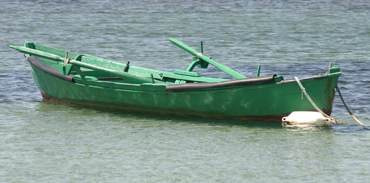

etabeta ha scritto:L'unico dubbio che ho è la poca curvatura del fondo: puoi postare una foto di profilo?
Volevo chiosare sulla curvatura del fondo del ciu. Questa è legata al fatto che l'imbarcazione naviga prevalentemente su bassi fondali e, quindi, è facile che si areni. La curvatura del fondo e un adeguato spostamento dei pesi, ne facilita il disincaglio. Volevo anche aggiungere che l'altezza degli scalmi, rispetto alla falchetta, è dovuta al fatto che si pratica la così detta "voga in piedi" e questo giustifica anche la presenza, spesso, di due coppie di scalmi, una bassa e in prossimità del banco e una alta lontana dal banco.

Messaggio Da Walter Furlan il Lun 20 Ott 2014 - 12:00
vogatura tipica delle mie parti
