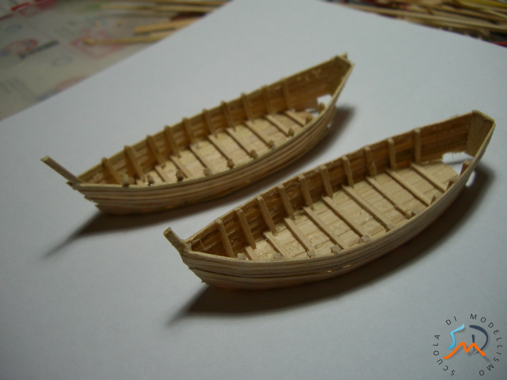

Amici, rieccoci con piccolo aggiornamento
ho terminato il secondo ciu e mi appresto ad iniziare il terzo ed ultimo
ovviamente va rifinito, ma lo farò alla fine, prima devo decidere quale dei tre sarà il relitto
per oggi è tutto

Bene JJsimy, vedo che hai ripreso a lavorare. Volevo farti notare che il pennacchio di prua nei cius è molto più corto.
Ciao e buon proseguimento
gimasa
Gimasa
Re: Un altro CIU (jjsimy)
Messaggio Da jjsimy il Mar 2 Dic 2014 - 9:06
Ciao Gimasa,
si, in questo periodo mi sono scaricato un po' ed ho ripreso il lavoro,
il pennacchio è ancora da rifinire, una volta messo il campo di banda lo taglio nella misura corretta.

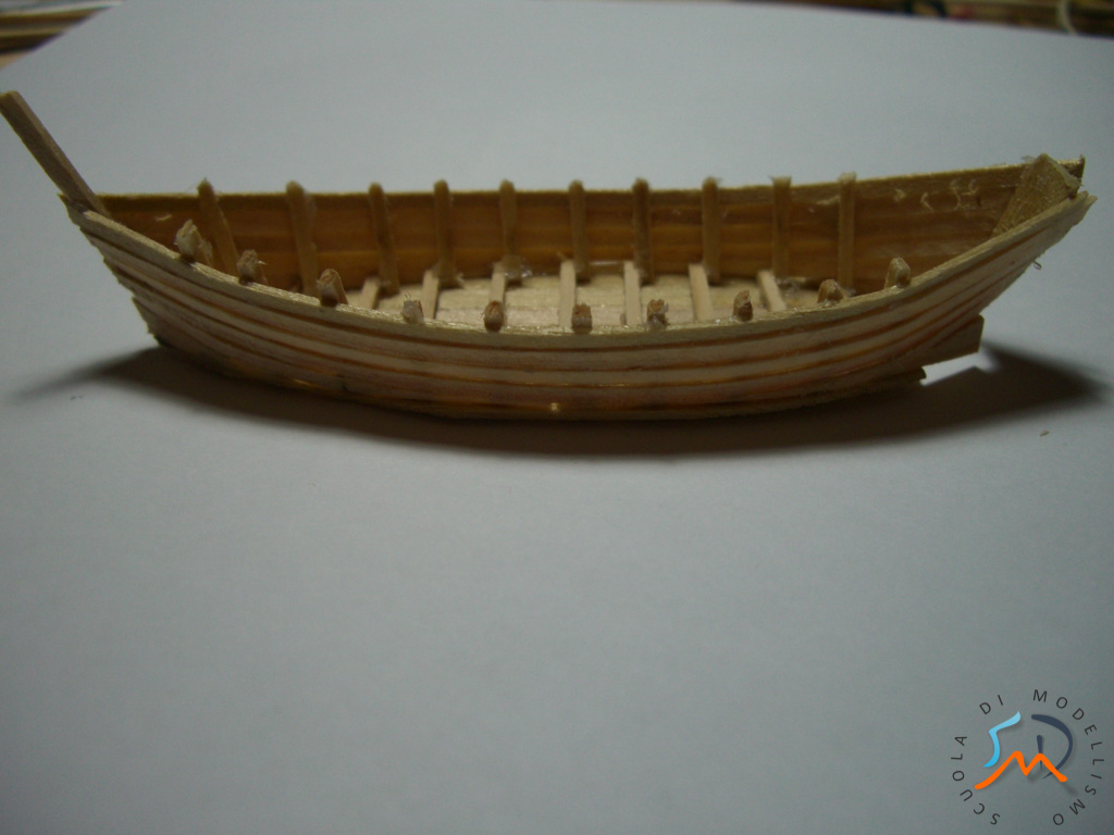

Iniziamo il la costruzione del terzo ciu,
per prima cosa ho ricoperto la contro forma con pellicola trasparente, questo per evitare l'incollaggio con il legno della controforma
poi ho posizionato i madieri, li ho incollati con colla stick per carta, in modo da rimuoverli facilmente (grazie a Eta per il trucchetto), per evitare spostamenti, ho bloccato i listelli con degli spilli
poi ho incollato la prima tavola del fondo, questo per fissare definitivamente i madieri
per oggi è tutto

Messaggio Da jjsimy il Sab 6 Dic 2014 - 23:51
Amici, i lavori procedono
ho terminato il fondo
ed ho iniziato a posizionare gli staminali
per oggi è tutto
