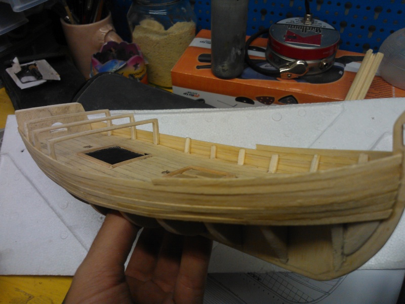

iniziato il primo fasciame
ho già notato un avvallamento a prua di destra...   approposito ... cosè babordo o tribordo????

Messaggio Da Walter Furlan il Gio 11 Set 2014 - 9:27
Ciao Olaleon
quindi avvallamento a tribordo
Babordo: Lato sinistro dell'imbarcazione per chi guardi verso prua
Tribordo: Lato destro di un'imbarcazione, per chi guarda verso la prua; oggi detto dritta

Messaggio Da olaleon il Dom 14 Set 2014 - 12:32
salve a tutti, ho appena completato il primo fasciame.. e devo dire che sono molto soddisfatto.. è venuto così bene che sono molto combattuto sul lasciarlo a vista o coprirlo con dei listelli in noce....
voi che dite se gli dò una mano di anillina noce scuro posso lasciare a vista il primo fasciame??
ho simulato la chiodatura del ponte, ora devo sistemare e finire tuta la parte del ponte sotto al cassero di poppa, poi provvederò a coprirlo col tavolato.

Messaggio Da Marini Claudio il Dom 14 Set 2014 - 16:50
Non sono un'esperto ma direi che hai fatto un lavoro eccellente
Re: NINA (olaleon)
Messaggio Da cvincenzo54 il Dom 14 Set 2014 - 17:20
Sicuramente potresti lasciarla cosi, ma a poppa si vede un pò di colla se non sbaglio, e l'anilina no coprirebbe.

Messaggio Da jjsimy il Dom 14 Set 2014 - 18:40
Ciao Olaleon,
hai fatto un ottimo lavoro!!
potresti fare un fasciame solo però devi rimuovere tutti i residui di colla, altrimenti quando vai a colorare potresti avere delle macchie.

Messaggio Da Walter Furlan il Dom 14 Set 2014 - 21:06
Ciao olaleon
Hai un'ottima mano, i listelli sono posati molto bene, ma le rastremature che gli hai dato non rispecchiano la realtà, oltretutto scurendo il fasciame risalterebbe ancora di più.
io poserei il secondo fasciame

Messaggio Da olaleon il Lun 15 Set 2014 - 0:28
ormai è tardi.... gli ho dato una mano di colore e mi è piaciuta così....
non deve essere vera.... deve sembrare vera....
che dite??

Messaggio Da jjsimy il Lun 15 Set 2014 - 8:20
sembra che ci siano delle "macchie" di chiaro/scuro, sono volute?
Re: NINA (olaleon)
Messaggio Da olaleon il Lun 15 Set 2014 - 9:01
Si in effetti ci sono alcuni punti dove il colore è stato assorbito in maniera anomala.. Peró l'effetto di vecchiaia non é male..... Dopotutto tecnicamente quando partí la caravella in questions aveva piú di 50 anni..... Non era proprio nuova nuova.... Comunque stá sera dó un altra nano di colore... Staremo a vedere...
olaleon
Re: NINA (olaleon)
Messaggio Da jjsimy il Lun 15 Set 2014 - 9:08
anche a me ha fatto un effetto simile, nel mio caso era la colla che non faceva assorbire il colore
però se intendi fare lo scafo invecchiato sta molto bene anche così

Messaggio Da Marini Claudio il Lun 15 Set 2014 - 13:54
Bella sembra vissuta
Re: NINA (olaleon)
Messaggio Da cvincenzo54 il Lun 15 Set 2014 - 14:08
Aspettiamo nuove foto dopo la seconda passata di colore.

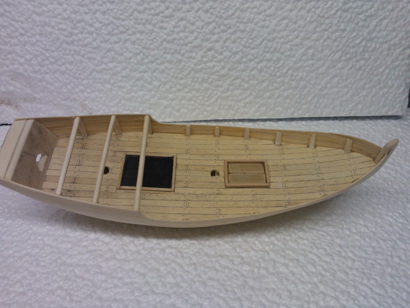

Messaggio Da roberto73 il Mar 16 Set 2014 - 17:04
Ciao Olaleon
vorrei fare una domanda a chi ne sa più di me: guardando le assi che ricoprono il ponte, trovo siano leggermente fuori scala in larghezza, è una mia impressione?

Messaggio Da olaleon il Mer 17 Set 2014 - 0:03
in effetti per il tavolato dei ponti ho usato dei listelli da 5 mm che in scala risulterebbero tavole da 50 cm non sò se a quei tempi si facevano così... ma sò di sicuro che erano listelli vecchi che voglio finire.....
ho dato la seconda mano di noce... montato il ponte del cassero di poppa...
domani finirso di montare gli incintoni rivesto il cassero di poppa e faccio qualche foto..

Messaggio Da olaleon il Sab 20 Set 2014 - 14:34
proseguiamo con lo scafo...
non riesco a caricare le immagini provo stà sera...
cmq ho montato gli incintoni e completato il ponte del cassero

Messaggio Da cvincenzo54 il Sab 20 Set 2014 - 20:49
Ciao in effetti l'effetto del mordente è bello.
Re: NINA (olaleon)
Messaggio Da jjsimy il Sab 20 Set 2014 - 21:02
Concordo l'effetto del chiaro scuro mi piace, da molto l'idea di antico, però forse è un po' troppo scuro (gusto personale)
