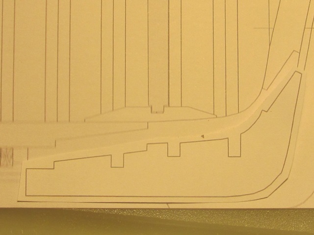

Messaggio Da marioandreoli il Mar 29 Lug 2014 - 8:11
Ho predisposto il prestantino di controruota. C'è qualche cosa che non va. Il disegno presenta uno scasso predisposto solo per i semi madieri.(3 mm vedi le due foto) La prima dovrebbe rappresentare la sezione longitudinale al centro nave, ma il prestantino non presenta la sezione dei madieri e semi madieri.
La seconda rappresenta il confronto con il prestantino da ritagliare che presenta uno scasso da 3 mm e non da 6. Inoltre il paramezzale non copre i madieri a prua se non in parte. Certo che a poppa ci sono quattro mezzi zanconi e a prua 5 mezzi forcacci, ma allora dove vanno a incastrarsi o appoggiare?
Forlani non ha fatto gli scassi previsti da Fissore ne ha fatto altri.
Albatros invece ha fatto quelli previsti ma non si evince se gli scassi sul prestantino siano da 3 o 6 mm.
S'è qualcuno che può spiegarmi l'arcano?
marioandreoli
