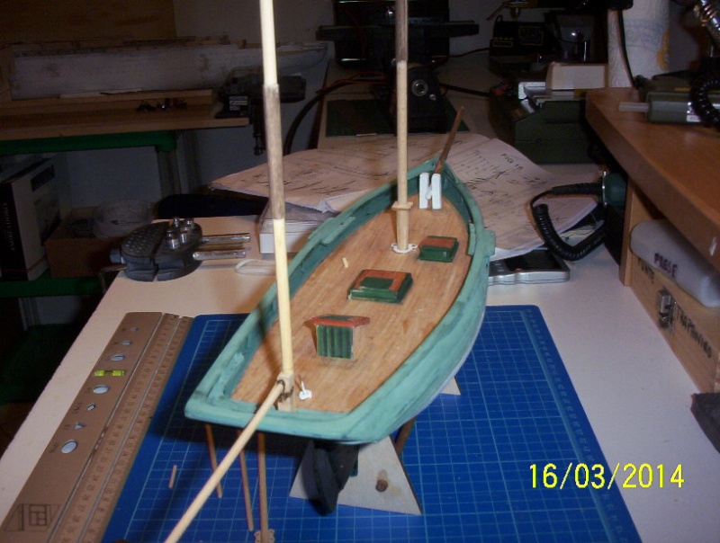

Provo a mettere gli alberi senza incollare ...così tra un pensiero ed un altro  mi chiedo :"per le tughe ed i carabottini uso il mordente color verde? Ma si proviamo .....
......è proprio un obrobrio,i colori sono un pugno in un occhio!!!!!!!!!!!!!!
..... in compenso gli alberi sembrano dritti.
A questo punto mi sono fermato e pensando pensando,quasi due mesi, ho deciso che il bianco era il colore adatto.
Detto fatto

Bene bene,allora non mi resta che dare un po' di vissuto al bianco,lo sporcherò leggermente con dei tocchi di mordente noce in polvere con un pennello a setole dure un po' umido ,stessa operazione la farò con il ponte visto che con il peschereccio,vedere foto,non  era venuto proprio male,ma da perfezionare.

Tornando al Dundee prima di incollare ho fatto altre prove
Asta fiocco
Argano salpa ancora,qui per posizionarlo ho ritagliato un pezzo del disegno per ricavare la posizione esatta,stessa cosa per l'asta di fiocco che ho bloccato con una molletta nera
Prova Sistemazione grata un po' confusionata
Ho un dubbio riguardo le canne da pesca
Vorrei portarmi avanti ma come le faccio? Le istruzioni non ci sono,in compenso le immagini mi suggeriscono di farle da tondini da 3mm e come finale da 2mm (qualcosa si vede sulla scatola nella prima immagine all'inizio),ho pensato di assottigliare il finale della canna a due mm.e poi dare un cenno di curva .Bho!!!! ci penserò
darsena
