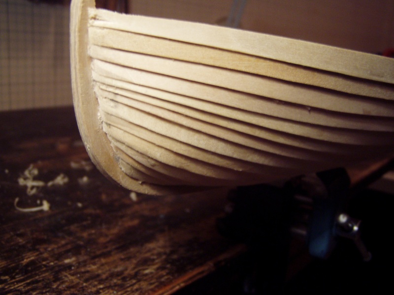

Messaggio Da leonardo.kayak il Lun 12 Mag 2014 - 20:26
Chiaramente mi fanno piacere gli apprezzamenti. Nelle immagini d'assieme (da me scelte volutamente) l'aspetto estetico generale è soddisfacente. Anche la  simmetria dei due lati di fasciame è accettabile. Non sono invece rimasto soddisfatto nell'attacco dei corsi di fasciame sulla ruota di prua e sullo specchio di poppa, sull'innesto sulla ruota di prua forse sarebbe stato meglio predisporre l'intaglio per la battura. In seguito pubblicherò delle immagini particolareggiate...e le foto di solito non mentono. Comunque è una tecnica questa del fasciame sovrapposto che si può perfezionare.

Messaggio Da leonardo.kayak il Mar 13 Mag 2014 - 20:50
Grazie Luigi, comunque non potrò esagerare con la carteggiatura perchè con questo tipo di fasciame gli spigoli devono restare sporgenti.

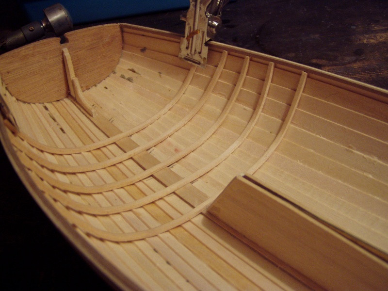

Messaggio Da leonardo.kayak il Gio 15 Mag 2014 - 17:58
Alla fine ho esaminato con più attenzione i piani costruttivi da cui si deduce che le ordinate appoggiano sul bordo inferiore della falchetta così ho iniziato a collocarle. Stò utilizzando listelli di tiglio 2x2 mm. leggermente sovradimensionati rispetto a quanto prevedono le regole di costruzione che indicano uno spessore di 16 mm. (in scala 1:10 1,6 mm.). Stò utilizzando un piegalistelli elettrico sui listelli precedentemente messi in acqua.

Messaggio Da leonardo.kayak il Ven 23 Mag 2014 - 8:33
Grazie... Frattanto dopo una pausa di alcuni giorni, rieccomi al lavoro : stò completando la collocazione delle ordinate. Sono in tutto 19 e i piani costruttivi indicano dove piazzare la prima subito dopo lo specchio di poppa e l'ultima appena prima la ruota di prua e la distanza tra le varie ordinate.

Re: Dinghy 12'
Messaggio Da leonardo.kayak il Gio 29 Mag 2014 - 17:46
Piccolo aggiornamento sui lavori :
Ho collocato i madieri. I piani costruttivi ne prevedono otto ed indicano i punti in cui vanno collocati ma non il loro sviluppo e quindi ho dovuto rilevarli direttamente sullo scafo. Alcuni sono a contatto con una ordinata, altri no. Mi sembra di capire che la loro non sia tanto una funzione strutturale ma di costituire la base su cui appoggiare il pagliolato.
Ho anche collocato i correnti : quelli superiori su cui poggiano i banchi e i sedili e quelli inferiori che delimitano il pagliolato.

Messaggio Da leonardo.kayak il Mar 24 Giu 2014 - 16:22
Con la stagione estiva il ritmo dei lavori procede molto a rilento...Comunque ho pensato prima di applicare il pagliolato di colorare lo scafo interno, operazione che risulterebbe problematica dopo l'applicazione delle sovrastrutture. Il pagliolato vorrei farlo amovibile, quindi semplicemente appoggiato sui madieri e correnti. Nel Dinghy vero chiaramente è previsto che sia avvitato in modo che non vada perso in caso di scuffia.
leonardo.kayak
Re: Dinghy 12'
Messaggio Da leonardo.kayak il Sab 28 Giu 2014 - 10:17
Ho iniziato la collocazione del pagliolato. Il regolamento di stazza prevede un pagliolo centrale che può essere realizzato in tre o quattro pezzi (io lo stò realizzando in elemento unico) con spessore 10 mm., e un pagliolo di prua il cui spessore potrà essere sino a 19 mm.  Le essenze previste sono : Mogano, Abete, Frassino, Teak o anche multistrato.
