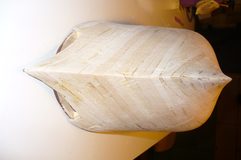

Messaggio Da max1 il Mer 1 Ott 2014 - 16:11
ora si da una bella lisciatina poi aspettiamo i prossimi numeri in uscita

Re: Amerigo Vespucci by Hachette (max1)
Messaggio Da max1 il Ven 3 Ott 2014 - 9:57
lisciato a dovere
alcune riparazioni con alifatica e segatura da lisciare

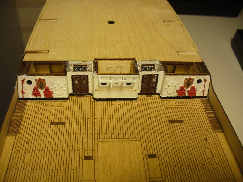

Messaggio Da max1 il Gio 23 Ott 2014 - 16:07
oddio in foto è più brutto di quello che sembra dal vero tanti difettucci non si colgono comunque tutto ciò è buono per migliorarsi..a proposito mi sono perso la lancia dell'antincendio di sx ..con calma la rifaccio in qualche modo. Vorrei qualche consiglio sulle porte della sala consiglio in allegato cosa consigliate per non vedere il legno sulla interna? e sull'esterna mi sembra bruttina senza un vetrino voi che dite? Ci vediamo più avanti ciao a tutti!

Messaggio Da Walter Furlan il Ven 24 Ott 2014 - 9:26
Ciao max
Potrebbe essere una soluzione i fogli di cianoacrilato che si usano in ufficio per le rilegature, sono sottilissimi e ce ne sono anche di fumè, limiterebbero la visione delle porte in legno interne

Messaggio Da max1 il Ven 24 Ott 2014 - 11:33
ok lavori da fare prossimamente
vetri con fogli trasparenti ex uso plotter buon grammaggio (freccia nera)
copertura rifilo adiacente parete accesso sala consiglio (freccia rossa)
ripristino lancia mancante (freccia verde)
a Presto!!
