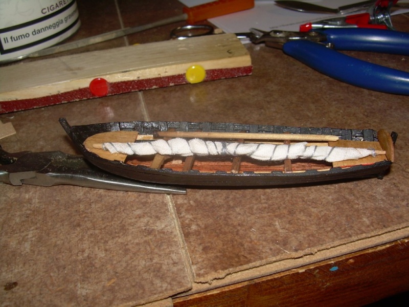

Piccoli progressi
scialuppa finita
forse già lo conoscete perchè non è farina del mio sacco, ma voglio mostrarvelo ugualmente, è una dima per fare le traverse dei ponti tutti con la stessa curvatura
queste sono i risultati, dopo aver tagliato dei listelli 1x4 incollati e stretti nella dima
Un saluto a tutti.

Bravo Vincenzo, lavori bene e pulito. Vedo che via via che procedi dipingi anche. La domanda è: la colla tiene sopra la vernice?
Con quella dima mi hai dato una buona idea per fare il tetto tamburato la cabina di guida. Sarà leggermente curvo e dovrà avere uno spazio interno per il passaggio di cavi elettrici.
Re: Friedrich Wilhem zu Pferde (cvincenzo54)
Messaggio Da cvincenzo54 il Gio 11 Set 2014 - 18:57
Ciao Eta, si in effetti mi sembrava buono come soluzione ed ho voluto perovare, praticamente ciò che mantiene il trave curvato è la colla (vinavil) che sta tra un listello e l'altro, da tenere presente che non è necessario bagnare i listelli.
No la colla non regge sulla vernice (ma dipingerlo dopo era un grosso problema ) per ovviare a questo, se osservi il lato del trave a un dentino che supera il fasciame dipinto, li si può mettere una goccia di colla che lo terra fermo fino al posizionamento del ponte.
Felice di essere stato utile, e spero chiaro .

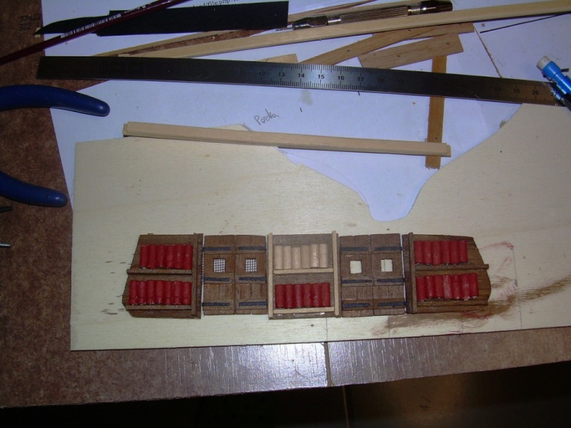

costruzione delle porte di una parete porta esplosivo
ora la parete
manca poco.
Mi sono fatto una domanda, le pareti erano rosse per nascondere eventuali macchie di sangue, il pavimento un grigio sporco per la polvere il calpestio ecc.ecc. il soffitto? credo bianco per riflettere la luce esterna che ne dite?

Messaggio Da Marini Claudio il Sab 13 Set 2014 - 9:42
Non fa una piega, quando parti vedo che produci alla grande Very Happy
Messaggio Da cvincenzo54 il Sab 13 Set 2014 - 12:37
Grazie Claudio e Luigi, ne approfitto per finire le immagini
logicamente non sono incollate, e si vedono un pò male ma quando saranno fissate il bianco del baglio non si vede più.
