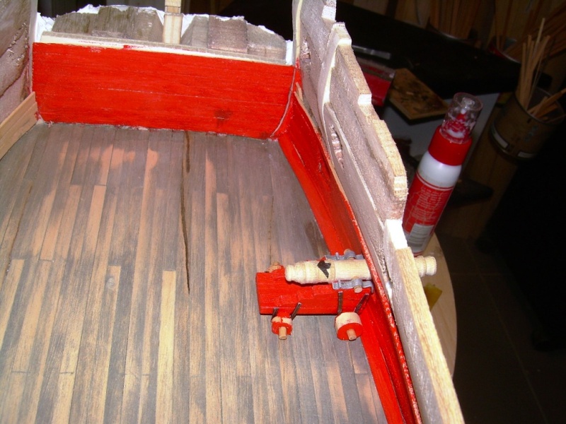

Buona sera a tutti
prototipo dei cannoni del ponte batteria
prova sul ponte

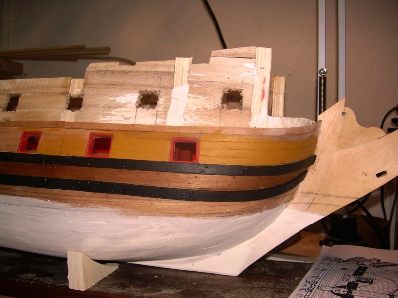

visto dall'esterno, con prove di colore del fasciame
tutta la parte superiore del cannone è solo appoggiata, perchè mi sto documentando per farli in colata di piombo, se avete suggerimenti e critiche sono ben'accetti.

Messaggio Da etabeta il Ven 23 Mag 2014 - 19:29
Perché non li fai di resina ivece che di piombo? ti semplifichi la vita per la realizzazione degli stampi, che puoi fare con l'apposita gomma siliconica per stampi e poi ci coli la resina da colata.
I pezzi sono poi facilmente lavorabili e colorabili come vuoi.
Io sto considerando questa tecnica per realizzare dei piccoli particolari.
Il piombo ti costringerebbe a penare di più per farti lo stampo e poi si lavora male perché impasta le lime e la carta abrasiva.

Messaggio Da cvincenzo54 il Sab 24 Mag 2014 - 8:31
Ok mi avete straconvinto, in effetti sicuramente è più semplice (credo) farli in resina non avevo calcolato gli effetti sulla carta vetrata e lime, grazie Claudio accetto molto volentieri la procedura.
