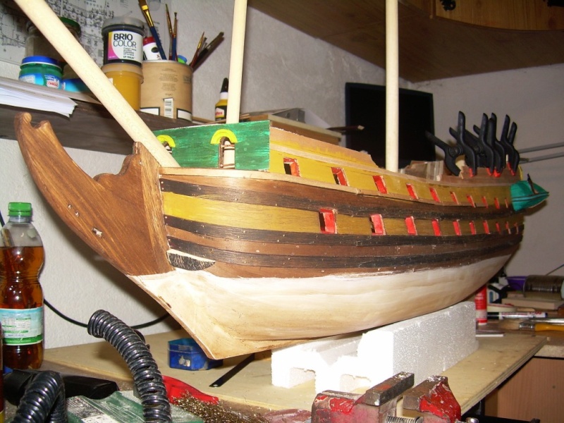

Secondo me l'errore che hai commesso è stato quello di voler ottenere subito il risultato finale, dando delle mani coprenti di vari colori e sperando che si miscelassero mentre pitturavi. Nella foto si vede lo spessore delle pennellate di colore che hai dato.
In realtà, come mi insegnava Bruno, l'approccio dovrebbe avvenire in modo graduale con delle velature successive di colori diversi ma dati in modo non coprente.
Solo dopo che l'insieme è stato sistemato come ombre, luci e  e sfumature (lavaggio, flitri ecc.), potrai occuparti ci fare le scrostature, i guasti, le colature e gli accumuli di grasso o di ruggine o di alghe, con punteggiature di colori vari, a seconda del tipo di cosa che si vuole rappresentare e poi le devi sfumare con dry brushing.
Ho letto che ci sono anche tecniche particolari per fare le scrostature (es. quella dei grani di sale) ma io non le ho mai provate e forse per un modello di un vascello in legno, non sono adatte.
Claudiooo! illuminaci!

Ciao Vincenzo, ci sono mille modi per invecchiare, con pigmenti e tecniche varie, per il legno non vanno fatte delle prove, la base è NON avere fretta, l'invecchiamento come naturalmente avviene deve essere progressivo, se fatto di colpo ottieni effetti indesiderati, sul come fare ci sono mille modi . Come hai sottolineato Eta il grande Bruno ti ha insegnato molto bene , era un maestro, la ruggine , su un supporto ferreo, è realizzabile bagnando lo stesso con dell’acqua fortemente salata e lasciando poi dell’ulteriore sale ad agire per alcuni giorni, successivamente fissata con un prodotto trasparente.
Aggiunta , scrostature in due modi 1con lacca per capelli e sale e modo 2 con cera
1) per simulare scrostature varie , prendi un pezzo di legno vernicialo color legno, aspetta che sia asciutto e spruzzalo con lacca per capelli, poi spargi il sale da cucina. A essiccazione completata, si dà la vernice del colore finale e si aspetta che asciughi perfettamente.
Con uno spazzolino da denti e acqua tiepida, si spazzola:  il sale si sciolgono e si stacca , la vernice sopra i granelli di sale viene via e così le scrostature appaiono in bella evidenza.
2) sul fondo asciutto, con una pennello, si sparge  la cera per pavimenti in pasta a chiazze), dopo di che, senza aspettare, si dà la vernice del colore finale e si aspetta che asciughi perfettamente. Con uno straccetto di cotone si strofina con forza sia la cera sottostante che la vernice che si trovano  sopra vengono via, creando l'effetto scrostatura.
Per le alghe basta semplice spugnetta tritata
Poi ti ho lasciato tutta la documentazione .
ciaoo Claudio cheers

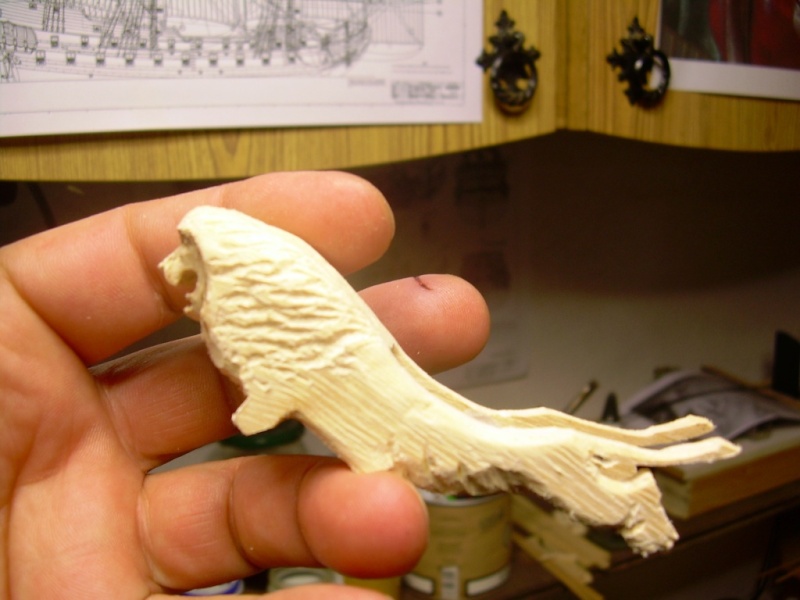

Buona domenica a tutti, piccoli progressi sullo scafo
tentativo di portare lo stesso colore ma non mi è riuscito più di tanto il legno diverso non prende la tinta nello stesso modo
prime decorazioni
un saluto a tutti.

Messaggio Da eRetico il Mar 9 Dic 2014 - 13:18
Complimenti per la polena, hai utilizzato il dremel?
Buona continuazione
Andrea
eRetico
Re: Friedrich Wilhem zu Pferde (cvincenzo54)
Messaggio Da cvincenzo54 il Mar 9 Dic 2014 - 13:39
Ciao Andrea in parte si, ma poi ho preferito usare un chiodo molato a mo di scalpello per il resto.
