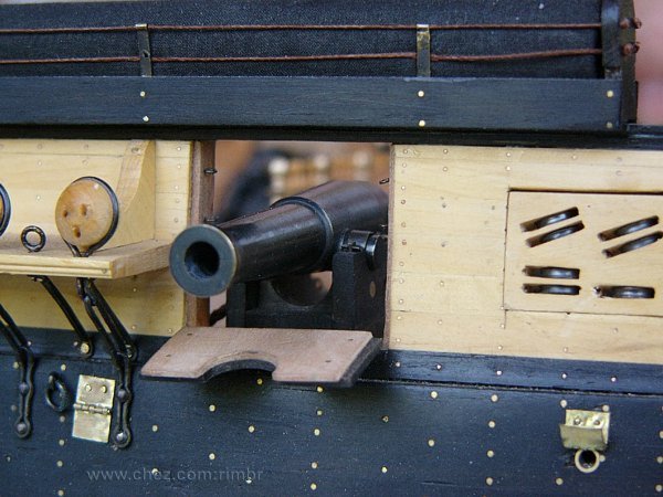

Ho provato ad impostare un portello con gli agugliotti da 3 mm.
In effetti gli anelli risultano fuori scala! Credo che la simulazione fatta da DeA alla fin fine risulti più appropriata, in funzione anche di quelli già montati sui semiportelli.
Oggi ne imbastisco uno.
Anzi ne ho imbastiti due. Uno come da istruzioni e un secondo un mio criterio.
Osservando il montaggio DeA in effetti la loro proposta potrebbe pure andare se il portello fosse in piedi parallelo quasi alla fiancata della nave. Infatti il mezzo anello simulerebbe il golfare e l'anello risulterebbe libero appoggiato al portello (essendo verticale) ma il portello è quasi ortogonale alla fiancata e l'anello penzolerebbe (Vedi il disegno del Boudriot) Se ossevate quelli ui semiportelli alla fin fine sembarno giusti.Avendo gli anellini una protuberanza residuo della colata, ne ho approfittato per fare un forellino sul portello ed incollarvelo. Ho cercato di inerirvi il mezzo anello  ma non ci riesco, troppo piccolo per le mie mani un po' malandate.
Ecco come lo lascerei è quello centrale, gli anelli sembrano abbastanza in scala e se il golfare non si vede poco male.
marioandreoli
Re: Dodici Apostoli de Agostini Diario di costruzione di OLI (marioandreoli)
Messaggio Da marioandreoli il Gio 12 Nov 2015 - 8:32
Intanto allestisco i tiranti per non trovarmi male dopo
poi incollo di testa il portello
aspetto che la colla apprenda e poi gli annodo
Se osservate gli anelli sono sui portelli penzoloni e sui semi portelli appoggiati pure penzoloni.
Ho quindi provveduto a installare le canne
Mi sembra decente.
