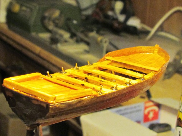

Intanto ho pensato di armarla grosso modo come il galeone delle Repubbliche Marinare con il tientibene a poppa.
so che non c'entra niente, ma intanto mi diverto e poi mi sono stufato di questa barca. La finisco ma senza entusiasmo. Ero partito influenzato dall'entusiasmo di un moderatore DeA che poi ha abbandonato la costruzione. Chissà perchè!?   Ne metto un po' inventandomi varianti. Questa barca potrebbe essere quella di rappresentanza dell'Ammiraglio. Very Happy
Ho aggiunto i scalmi
Mi sembra più scialuppa così!
Aspetto che la colla rapprenda poi vedo se occorrono altri particolari, come ul timone che dovrò fare nuvo di sana pianta, rifinisco il tutto e dipingo.

Messaggio Da marioandreoli il Dom 20 Set 2015 - 11:48
Ma certamente Claudio! Continuo ma senza l'entusiasmo che mi ha sempre spinto nel fare il modellismo. Mi spiego: generalmente per ogni pezzo che viene descritto nelle istruzioni trovo la novità, un nuovo modo di operare, indicazioni su come realizzare un particolare, con una sequenza che mi porta a completare con successo il pezzo. Qui invece si passa di palo in frasca si realizza una parte di un particolare per riprenderlo più volte ed alla fine ti ritrovi con un particolare che secondo me non ha l'anima cioè è una cosa morta, statica. Allora mi sbizzarrisco  inventandomi cose nuove cercando di iniziare e finire il particolare in questione che allora riesce quasi sempre bastanza vivo.
Ecco la scialuppa di rappresentanza dell'ammiraglio finita. Mancano i remi e le dotazioni di bordo.
non sarà un granché ma l'ho fatta io come asserisce il buon Vass. In Russia ne stanno facendo una in arsenale. Dateci un'occhiata.
http://nacekomie.ru/forum/viewtopic.php?p=1157977#p1157977
Allora ho messo le falche e gli scalmi a banchi alternati (vagata di punta) anche a questa.

Re: Dodici Apostoli de Agostini Diario di costruzione di OLI (marioandreoli)
Messaggio Da marioandreoli il Lun 21 Set 2015 - 16:39
Rifinita pure con il para onde a prua.
non sarà un granché, ma adesso assomiglia di più ad una scialuppa.

Messaggio Da marioandreoli il Mar 29 Set 2015 - 21:16
Eccola  in uno stadio abbastanza avanzato
ed ecco il confronto tra le due prime scialuppe con voga sia di coppia che di punta
Mi sanno più da scialuppa che ne dite?
Di queste due scialuppe ho mantenuto lo specchio di prua come da indicazioni su una
non è che mi piaccia molto e quindi sull'altra l'ho fatto con la piallacciatura in mogano
rivestendo l'esistente con un lamierino da sbalzo per ottenere una superficie piana.
marioandreoli
marioandreoli
Messaggio Da marioandreoli il Mer 30 Set 2015 - 15:51
Cosa volete che vi dica, io le scialuppe le faccio così! Mi piacciono di più perchè sono molto vicine a quelle che conosco
alla seconda ho fatto "el parecio" in veneziano sarebbe il sedile per il passeggero
fungerò che questa sia del comandante.
