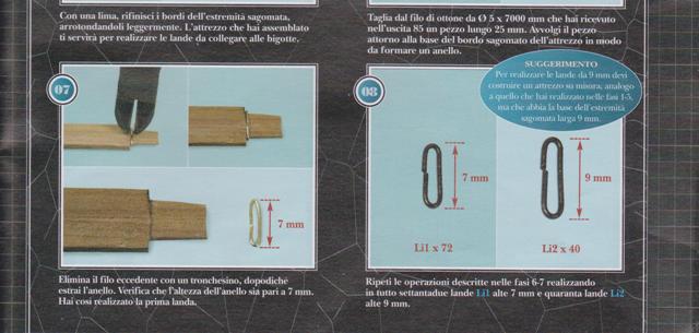

Ora passo ad un lavoro noiosissimo, perchè ripetitivo. La realizzazione degli stroppi per le bigotte e le lande.
Le istruzioni indicano di realizzare una dima di legno che devi ridurre a 7 x 1 mm per le lande
Non è che mi aggradi molto, perchè facendo leva sul legno così fine arrischi di divellere la dima dovendo realizzarne 72
siccome ho una pinzetta che ci è aperta in due, un pezzo ha proprio le dimensioni necessarie proprio sotto il legno del manico 7x1mm.
e mi vine fuori la landa come da istruzioni. Mai gettare via nulla. Infatti in tanti anni ho un magazzino di cianfrusaglie che mi sono sempre venute utili.
dovrò poi brunirlo e adattarlo.
Per le lande da 9 mm ci penserò!
Realizzato 80 maglie ho guardato meglio il pezzo della pinza e mi sono accorto che la parte opposta è larga oltre 9 mm. Allora ne ho tagliato un pezzo, ho segnato dove arriva a 9 mm e l'ho bloccato nella morsa.
ed ho ottenuto la maglia da 9 mm.
Ora posso comodamente farne 40.
